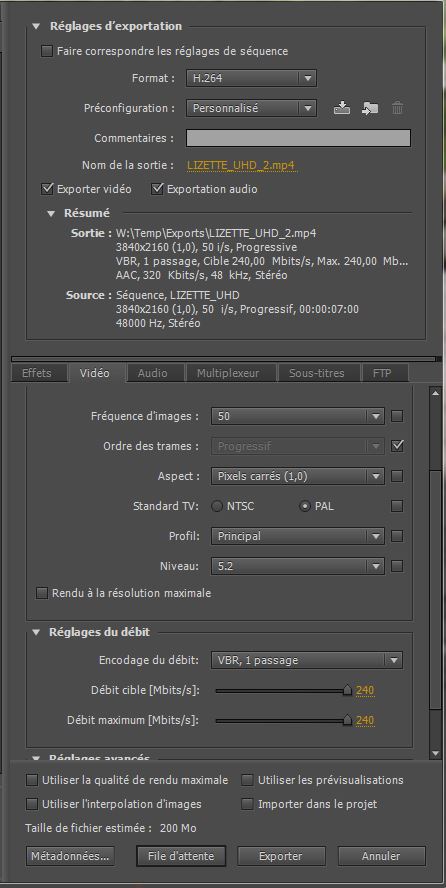

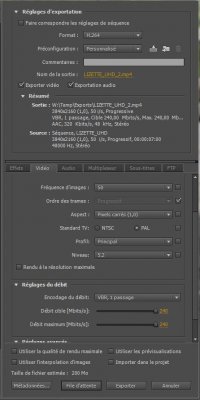

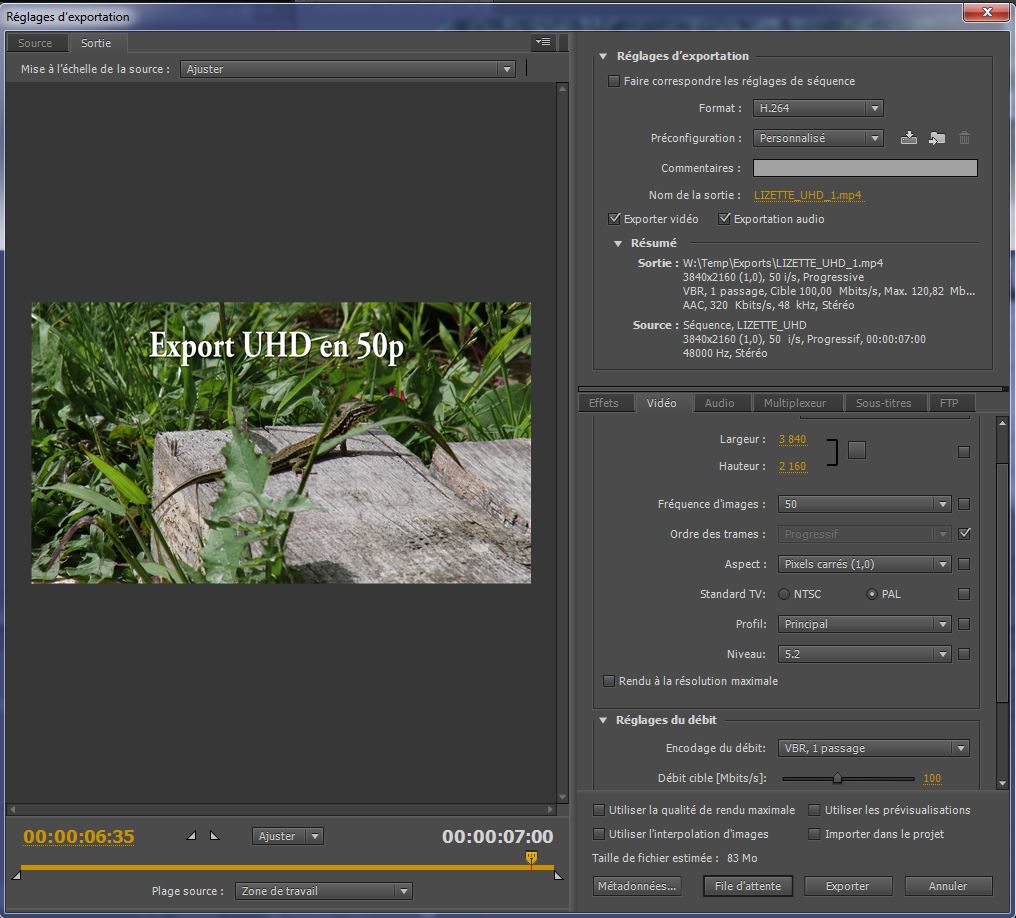

    Avec Premiere version CC, aucun problème pour importer la vidéo sur une séquence UHD, la modifier, et la réexporter en UHD 50p , j'ai mis un débit cible de 100 Mbits/sec.

    "j'ai mis un débit cible de 100 Mbits/sec.
    Tu peux le monter encore avec CC ou c'est la limite ??? "
    100 Mbits/s c'était la valeur du clip original.

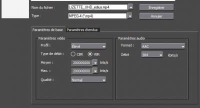

    En export dans Premiere CC je peux monter jusqu'a 240 Mbits/s
    Dans Edius 7.31 , ça le fait aussi, je peux paramétrer un export H264 UHD 50p , avec un débit maximum de 200 Mbits/s.

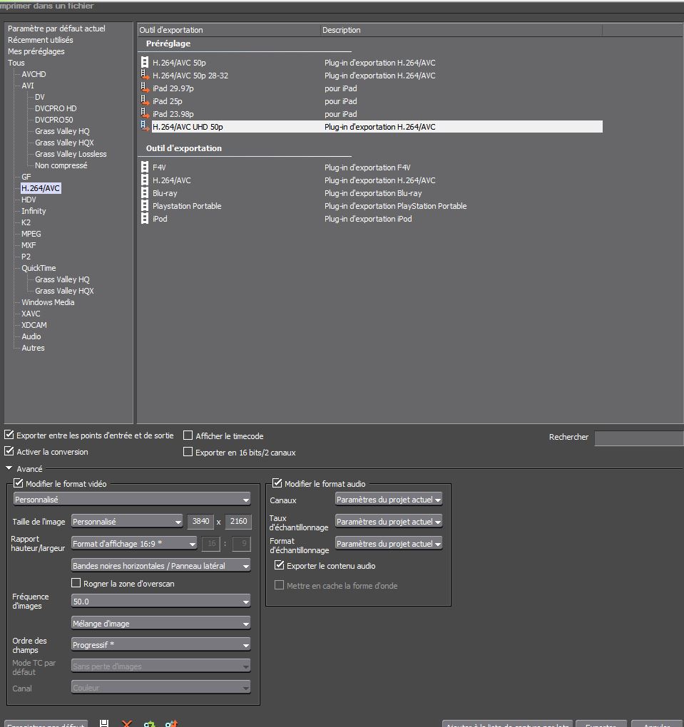

    ;-) Structure des dossiers (Edius 7.31 )
    XAVC S & XAVC ( proche du XDCAM)
    Les "Media info" associés (l'XAVC et l'original)
    Le codage XAVC est le plus performant, tant en vitesse de codage qu'en facilité de lecture.
    C'est du décompressé en 4:2:2 10 bits
    Par contre on se retrouve à environ 200 Go de l'heure !!! :sad:

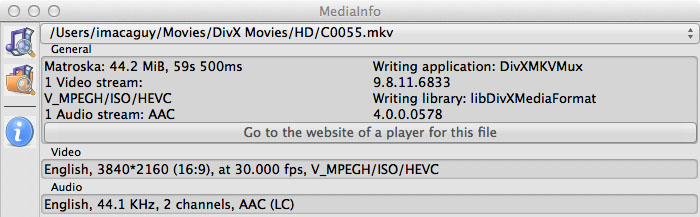

    Et, puisque tu as évoqué un avenir avec la compression H265… Il apparaît aussi que cet avenir est proche, j'ai deux pistes;
    - une avec FFmpeg (iFFmpeg -entre autre(s)- sous MacOS), mais qui, "encapsule" du "H265 Main Profile" en mp4 en fait "HEV1" qui réduit de même pas à demi le débit initial à 150Mbit/s du 3840x2160p50 … du camescope que j'utilise [et qui peut être encore plus mportant avec d' autre(s)].
    - une avec DivX qui utilise procédure et conteneur Matroska (MKV) pour drastiquement réduire le débit en HEVC, ce qui fait que mon original "C0005.MP4" pâsse de 1 GB à 44.2 MiB … [ J'aime bien les MibiBytes : selon les normes 1MiB vaut 1,024MB ou "mieux encore", peut-être (1,024 puissance 6) MB soit 1,153MB ? … et, si l'on veut rester français 1MiB = 1Mio … c'est + poétik.]
    Digression mise à part, Matroska limite la fréquence image à 30, alors en HEVC 2160p50 l'ordre de grandeur du "poids" de la minute pourrait être de la centaine de Mo (au lieu du Giga !) ???
    André, je t'ai adressé ce téléchargement pour examen,
    là, il est, pour qqs jours, à la disposition d'autres Repairenautes;
    il est lisible avec DivX Player (gratos) et … sous toute réserve … avec VLC… qui peut couakquer :col:
    Pour l'utilisation autre que lecture … pour le moment … j'ignore.
