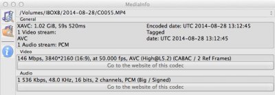

    Que faire des clips "4K" ou 3840x2160 quand on ne dispose pas (encore) de diffuseur 4K ou 4"k" ?
    La downconversion de chaque image en 1920x1080 pour une des diffusions 'FullHD" offertes actuellement est une première réponse reconnue comme "positive", je pourrais en montrer quelques exemples mais, ici, c'et une autre solution qu' "enfin**" je crois pouvoir montrer par ces deux clips mis en ligne:
    Ce clip "opriginal UHD" peut être lu en 2160p (et "plein écran"):
    sa zône centrale recadrée en "FullHD" peut être lue en 1080p (et "plein écran"):
    La "bête" mesure env. 15cm de longueur (queue comprise) et est filmée à une distance de 5m ...
    Sous réserve e vérification, j'évalue à env. 1000mm la "focale équivalente" du recadrage Full HD

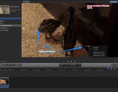

    Avec FCP X, si l'on met un plan d'un rush UHD sur la timeline d'un projet en 1080 29,97p, celui-ci apparaît dans son 'entièreté', comme s'il s'agissait d'un projet en 2160x3840.
    Je n'ai pas bien compris (et j'aimerais savoir) comment procède guy-jacques.
    Mais si l'on veut recadrer, on ne peut à mon avis le faire que sur une timeline en HD.
    En montant le facteur d'échelle de 100 à 200 et en se 'baladant' à la souris à chaque position du curseur, avec création automatique d'images clés, dans les portions dépassant du cadre HD.

    Une procédure pourtant évidente: la fenêtre du visualisateur comporte en bas et à doite un bouton avec icône de recadrage !
    ça permet de tracer le cadre directement sur cet écran, de le dimensionner ( un peu "indirectement" mais, ça marche …) et de le positionner.
    En faisant celà sur quelques images distantes qui deviennent images-clé, le recadrage mobile fonctionne sans problème.
    Cependant, contrairement à JLB21, que cependant je remercie de son intervention, j'ai, appliquant mon principe (!!!), gardé le projet en UHD et seulement ce recadrage accompli exporté en FullHD, j'en ai profité pour … rafraîchir un peu les couleurs et ça donne ça:
    Je n'ai pas changé les dimensions (1920x1080) du cadrage dans cet essai, ce sera pour la prochaine fois !
