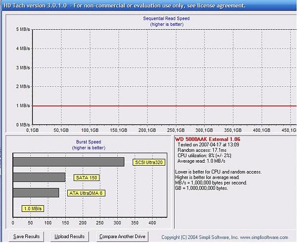

    J'ai fait une capture du test effectué avec HD Tach
  3. bcauchy
    16,000
    27,069
    +861 / 2,995 / -74
    Là tu es mal
    Le portable
    DD Interne et DD externe
    Bertrand :cool: :cool:
  4. Fabi2A
    1,000
    148
    Commentt ça se fait une telle différence?
    Je comprends pas.
    Je vais le renvoyer!

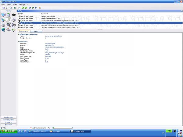

    J'ai vérifié si j'avais des ports USB2 (je dispose de 2 ports USB et un hub USB avec 4 ports) mais les informations sont un peu confuses dans PC Wizard -->

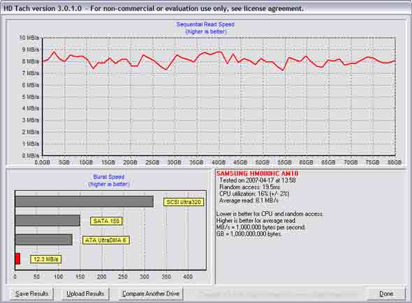

    Avec mon DD externe 2,5" de sauvegarde FREECOM 80Go équipé d'un DD SAMSUNG connexion USB2
      File size:
      18.8 KB
      Views:
      134
