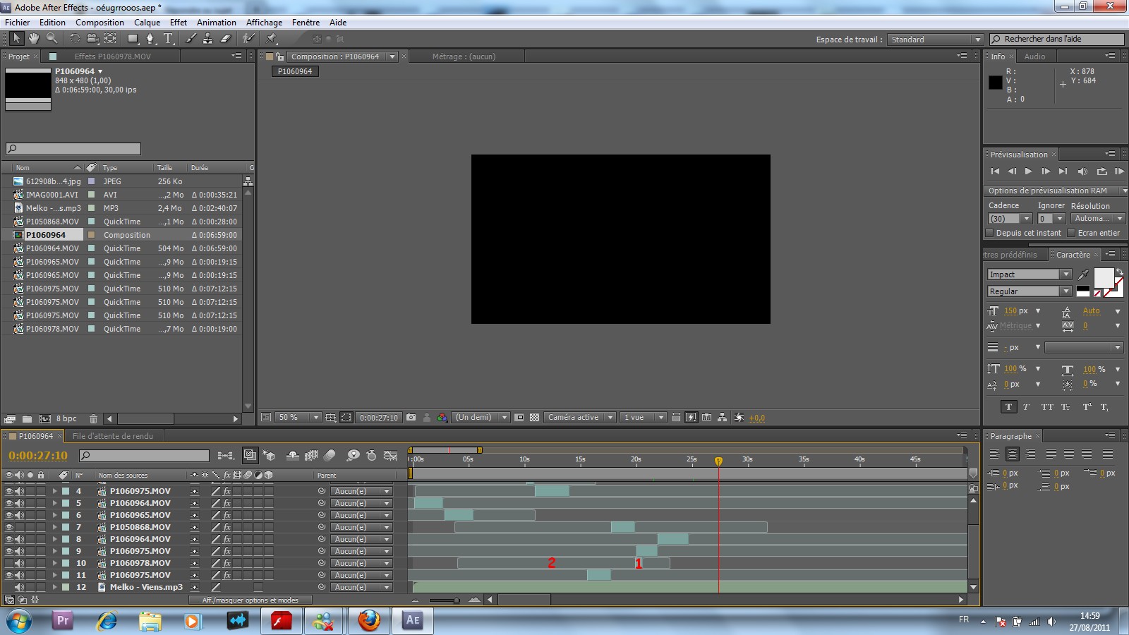

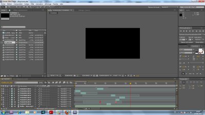

  3. brice329
    13
    donc comme je disais je fais un clip ,
    ma video d'origine est assez longue et je vais qu'un petit bout , donc pour sa je la diminue ( je rapproche chaque extrémité) j'espere que la vous comprennez .
    une fois rapproché il me reste un trait transparent de la taille de la video que je peut guerre diminué.
    1 : Bout de video
    2 : trait transparent
    Donc comme vous voyez ce " trait transparent est sur toutes les videos " et sur la video que je vous montre il est diminué au maximun
    La sa ne géne pas car il y a que le bout de video qui se lit ( le 1, morceau plus foncé )
    Mais quand j'ajoute un effet ( ex : eclat ) et ba l'eclat commence au debut du 2 et a la fin du 2 , ce qui ne correspond pas du tout puisque je le veut sur la longeur de 1
    J'espere que vous aurez compris merci

  7. motionfocus
    35
    Non c'est tout à fait normal. Le petit bout transparent comme tu l'appelle, signifie que "si tu le veux" tu peux étendre ta partie "1". En gros il te dit que ton rushes et plus long. Pour ton éclat c'est tout à fait normal que ça ne marche pas, alors suit la procédure suivante :
    - Tu précompose ta vidéo, et tu place le petit bout 1 (soit la partie de la vidéo que tu veux utiliser) au début de ta composition
    - Dans ta composition principale, tu as maintenant ta précomposition et non plus directement ta vidéo, donc tu déplace ta précomposition pour que le début de celle-ci débute à l'emplacement ou tu veux ( soit la ou commençait la vidéo avant de la pré composer ) et ensuite tu applique ton effet éclat, qui commencera donc au début de ta précomp et donc sur ta vidéo.
    Je rappelle toute fois que AE n'est pas un soft de montage, et qu'il serait beaucoup plus simple que tu fasse ton montage sur un soft adéquate et que tu exporte les morceaux voulus dans after effect. Car la je vois ta composition et ça a l'air d'être un sacré bordel.
    Bon courage.
