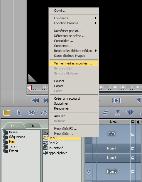

    D'abord, il ne faut surtout pas paniquer. Ensuite il y a 2 solutions. Soit tu renomme tes disques dur exact comme dans l'autre ordinateur soit tu fais comme l'image dessous en cliquant droite sur chaque média manquant...

    la première chose à faire est de bien repérer ou sont tes dossiers avec l'exploitateur de windows
    Ensuite, il faut mettre le chemin du disque dans le panneau de configuration de Liquid sinon il n'ira pas voir dans le disque.
    Si malgré tout celà, Liquid ne trouve pas tes médias, en effet, fait une vérification des médias sachant que tu peux le faire par lot
    pas de panique en tous les cas, tu vas y arriver.
