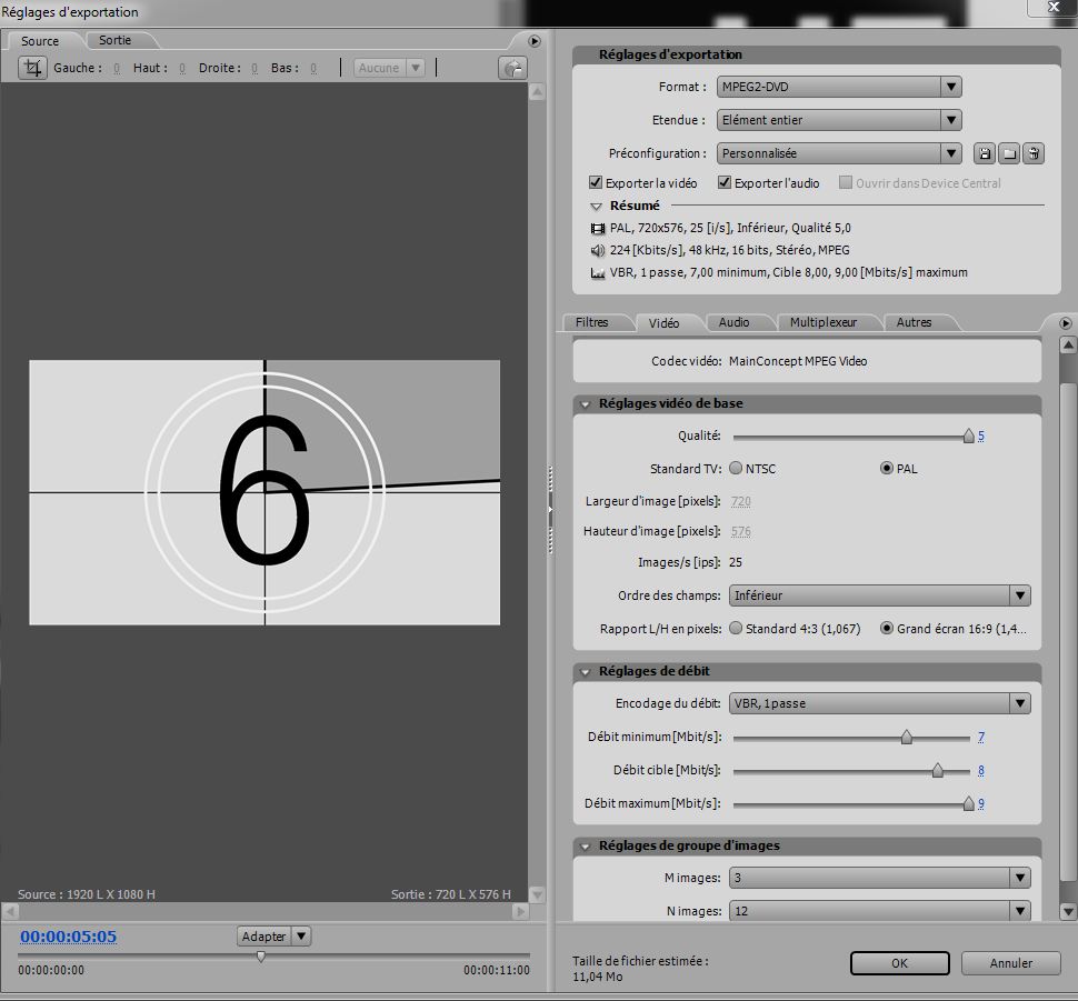

    "On m'a dit que le mieux pour se faire serait un export en "Mpeg2 DVD".
    OUI : pour faire un DVD il faut toujours choisir ce format.
    Cocher dans l'onglet Multiplexage : Multiplexage DVD, ainsi vous n'aurez en sortie qu'un fichier.MPG comprenant l'audio et la vidéo.
    Les fichiers .xmp et .xmpses sont des fichiers de métadonnées que l'on peut ignorer.
    Il faut choisir dans l'onglet vidéo
    qualité 5,
    et rapport L/H : grand écran 16/9 si vos vidéos sources sont en 16/9
    et un débit voisin de 9 Mbits/s si la durée du film est inférieure à 50-60 minutes.
    Si vous avez Premiere, normalement vous avez aussi Encore qui permet de créer le DVD sans nouveau transcodage, simplement en important le fichier .mpg crée par Premiere.

    Je vais essayer... Mais ce qui m'ennuie sur votre capture décran, c'est qu'on voit bien que les largeurs et hauteur d'image 720x576 sont figées et donc je vais avoir une grosse déperdition par rapport à ma source qui est en 1440x1080, ce que je ne peux pas me permettre...
  4. ogt
    Non , puique vous allez sortir en 16/9 écran large;
    Mais de toutes façon sur un DVD (donc SD) il y a toujours une perte de qualité par rapport à une vidéo HD. Mais en général en partant de la vidéo HD, la qualité du DVD produite reste très bonne, meilleure que celle d'un DVD créé à partir d'une source SD (comme le DV par ex).
    Pour absolument conserver la qualité de l'original HD, il faut créer un disque Bluray, mais il faut que les utilisateurs possèdent le lecteur adéquat, ce qui est rarement le cas.

    Tu n'as pas le choix selon ce que tu dis : Export Mpeg2 DVD comme te l'a fait remarqué Olivier c'est en 720*576 pixels rectangulaire 16/9 (si la vidéo origine est en 16/9 bien sûr)
    Export entre 8000 9000 CBR pour ête tranquille.
    Le Blu Ray c'est autre chose ;)
    PS je viens de voir ta vidéo, Si c'est du 4/3 tout le long alors c'est 720*576 pixels carré rapport 1/1 ;)
    Effectivement la qualité DVD va amplement suffir

    J'ai donc refait un export en suivant précisément les réglages tel que sur la capture d'écran d'Olivier.
    J'ai bien un seul et unique fichier, lisible sur VLC sans souci (Je n'ai pas encore essayé de graver), la taille de l'image est très bien, mais la qualité d'image est vraiment toujours amoindrie, j'ai quelques freezes, et des parties un peu floues... Je suis en train de relancer un Export avec 2 passes au lieu d'une, dans l'espoir d'avoir un meilleur résultat. Je crois que je vais alors devoir me résigner à cette qualité pour ma gravure de DVD. :(

  7. ogt
    "Je suis en train de relancer un Export avec 2 passes au lieu d'une"
    Cela n'a d'intérêt que si vous voulez diminuer la taille finale en réduisant le débit. Sinon cela n'améliore jamais le résultat.
    La seule amélioration possible (avec les encodeurs standards) est de sortir en CBR au maximum du débit autorisé, soit vers 9400 kbits/s
    Si la durée de votre film dépasse 1H, il faut passer sur un DVD double couche, et conserver un débit élevé (à condition que le lecteur de salon l'accepte).
