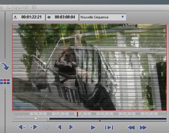

    Bonsoir,
    je ne sais pas ce qu'a mon logiciel de montage, mais depuis un petit moment, il se met à me faire des lignes noires sur quasiment tous les effets (fondus, etc.) et je n'arrive pas à m'en débarasser. Là, je viens de me rendre compte qu'avant le calcul de la partie jaune, y'a pas le problème des lignes noires, mais dès que le rendu est fait, c'est la merde....
    Et j'ai vraiment besoin d'une réponse super urgente s'il vous plait!!!!! je suis en train de monter un court métrage pour le lycée dans lequel je bosse.....
    Merci beaucoup beaucoup d'avance....

    Bonjour, je pense vous avez un problème de disque dur. Copiez votre projet sur un autre disque dur et faites le test ou créez un nouveau projet sur un autre disque dur avec quelques images pour tester. Si non réinstalle Liquid!
    PS. Votre dossier avec les fichiers rendue ne doit pas être sur le même disque que le Système d'exploitation!

    Je n'utilise plus Liquid mais à l'époque, j'avais eu le même problème avec les effets GPU et c'était ma carte graphique qui en était la cause.

    Dans l'ordre (IMHO) :
    1 - défragmenter les disques : cela résoud souvent bien des problèmes
    2 - virer tous les fichiers de rendu et le refaire entièrement
    3 - mettre à jour des drivers de la carte graphique
    4 - réinstall liquid
    1, 2, 3 sont de toutes les façons à faire régulièrement ;)

    Merci pour vos conseils, en fait j'avais déjà fait toutes les démarches proposées par elpjg, mais bon, je vais essayer de bidouiller un truc. Pour les drivers de la carte vidéo, comment je fais pour les mettre à jour? C'est automatisé, ou bien il faut le faire par soi-même? Ma carte, c'est une SiS M760 dans un Fujitsu portable AMD 2800+ avec 512mo de RAM partagée avec la carte vidéo...

    Je ne connais pas ta carte, mais généralement :
    - on télécharge les nouveaux drivers et on les met au chaud
    - on supprime les anciens (panneau de config>ajout/suppression de programmes)
    - on reboote sans se préoccuper des injures éventuelles de XP :lol:
    - on installe les nouveaux
    - on reboote et, normalement, windows reste poli :cool:
    Enfin, c'est comme cela que je fais avec mes ATI.
    A signaler : il y a possibilité de revenir sur les anciens facilement par panneau de config> système... mais on en est encore pas là :D
    De toutes les façons, le mode d'emploi doit ête sur le site du constructeur avec les drivers en question :rolleyes:
