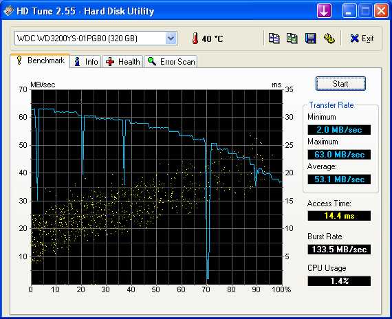

    Pour l'instant, je suis bien ennuyé avec ma config actuelle car j'ai trouvé plein d'anomalies : hier, j'ai découvert qu'un de mes disques devait être malade alors que HD Tune me donnait les meilleurs résultats des 3 disques.
    Comment j'ai découvert cela ?
    J'ai voulu réinstaller XP pro sur ce Seagate de 320 Go et j'avais toujours un écran bleu (pb détecté, install impossible...). J'ai pris ce même disque douteux pour faire l'install de XP sur une autre UC et là aucun pb pour lancer l'install complète. J'ai donc un doute sur ce disque et même sur mon PC principal...
    Ce vieux disque remonté (120 Go) sur mon PC principal en IDE donne un débit faible et je constate toujours un pic vers le bas peu de temps après le demarrage du test sous HD Tune alors que XP est propre... J'ai remis mon bios par défaut pour limiter les risques.
    Voici une copie d'écran du disque WD de 320 Go qui tourne actuellement sur mon PC principal avec des résultats assez catastrophiques : plusieurs pics vers le bas sans savoir pourquoi. Dans ces conditions, je ne risque pas de faire tourner CS4. Pour les autres disques de données, je n'ai pas ces pics vers le bas.

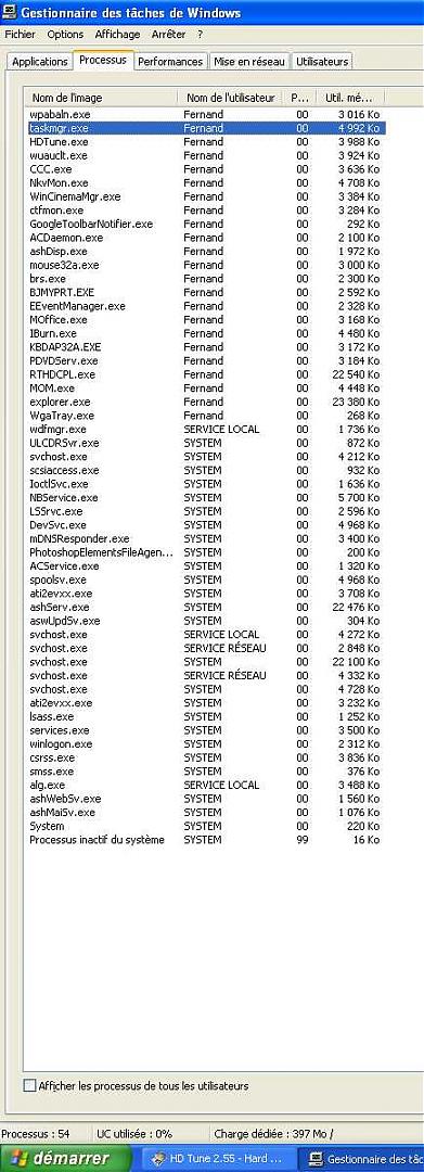

    J'ai bien ouvert la fenètre des processus mais je ne sais pas à quoi correspond les services qui tournent.
    Hola : peux-tu STP éclairer ma lanterne avec ce graphique et la liste des processus ? Peut-être que c'est normal sur le disque system, qu'en est-il sur ton PC ?
    Dès que j'aurai règler ce pb qui m'ennuie, je commanderai un HD nouvel génération et peut-être la carte Radeo HD 4670 que tu m'as conseillée.
    Pardon de te solliciter à nouveau et merci d'avance pour ton analyse car je commence à perdre mon latin !

    tu es sur de bien avoir connecté le DD (pour install XP) sur le port sata1 de la carte mere (port prioritaire de boot systeme) et d'avoir formaté ledit DD avant install??
    j'ai pas trop pigé sur lequel des deux (seagate ou WD) tu avais un serieux doute.....bref HD Tune montre un WD fatigué certe (pics vers le bas peut représenter des clusters bien abimés) mais pas mort .....si c'était le cas tu aurais un debit au raz des pâquerettes voire que dalle ...mais bon cela risque d'arriver rapidement.....
    ..dans l'onglet "Health" de HD Tune tout est ok (si le S.M.A.R.T est bien activé dans le bios bien sur)........et dans l'onglet "Error Scan" fait un Quick Scan
    tu n'auras aucune infi sur les DD dans la fenètre des processus
    par contre :
    nkvmon.exe---> je crois que c'est un processus que Windows utilise pour fonctionner des services comme Nikon par exemple
    wpabaln.exe --->Vous devez valider votre licence après l'installation de Windows XP.
    wincinemamgr.exe--> InterVideo WinDVD
    GoogleToolbarNotifier-->vas dans démarrer/exécuter et tapes msconfig ensuite vas dans l'onglet "démarrage" et là décoche GoogleToolbarNotifier pour qu'il ne se lance plus au démarrage du pc.
    acdaemon.exe---> ArcSoft Connect
    brs.exe----> PowerDVD ( video a la demande a Désactiver)
    bjmyprt.exe --> Canon My Printer (pas utile au demarrage)
    eeventmanager.exe--->Epson Creativity Suite
    iburn.exe--> encore CyberLink qui lance au demarrage un processus
    kbdap32a.exe---> Omni keyboard driver
    pdvdserv.exe---> processus appartenant à PowerDVD
    RTHDCPL.EXE -->repositionnement de DLL système non autorisé (souvent du a des drivers REALTEK ...faire une maj)
    MOM.EXE --> bug de ta carte graphique nettoyer ton registre avec " cclearner' et fiare une maj des pilotes et directx
    wgatray.exe ---> Windows Genuine Advantage Tray
    ULCDRSvr.exe---> UleadBurningHelper
    Ioctlsvc.exe--> drivers clé usb
    nbservice.exe -->est un Nero BackItUp
    LSSrvc.exe--> LightScribe Hewlett-Packard
    devsvc.exe ---> Capture Device Service de InterVideo
    mdnsresponder.exe --> processus lié au logiciel de « Bonjour for Windows ». Il est employé par ITunes pour le partage de musique.
    acservice.exe----> est un ArcSoft Connect
    ashServ.exe -->est un exécutable d'avast. Soit l'anti-virus est mal installé soit il est en conflit avec le pare-feu
    et j'en passe ...la vache si tout ce petit monde se lance au démarrage ça doit bouffer pas mal de ta puissance....il faut les en empêcher et ne doivent demarrer qu'a ta demande....enleve avec CCleaner tout ce qui demarre a l'inssu de ton plein gres (comme expliqué plus haut..)
    pour ce que tu n'arrives pas a stopper fais une recherche sur google 'copier /coller )......on y trouve tjr la solution

    Alors, c'est quoi ces pics vers le bas (parfois très bas) de mon disque system ?

    As-tu un HD Tune avec des pics bas sur le HD system ?
    Je ne veux pas repasser autant de temps qu'hier pour un disque qui n'en vaut pas la peine. Une fois formaté sur un autre PC, il tourne bien sur la nappe iDE. Peut-êtrre est-ce un pb de connectique mais peu importe.
    Ce qui m'importe, c'est de savoir pourquoi il y a des pics (bas) sur le disque system. Sur mon vieux PC, j'ai le même phénomème peu après le début du test.
    As-tu le même pb sur ton PC avec le disque system ?
    Si tu n'as pas ce phénomème, il faudra que j'en cherche la cause.

    si si ....j'en avais avec mon ancien disque systeme en IDE (plus tout jeune) ....d'ou son remplacement...mais bon je penses que le fait qu"un DD systeme travaille bcp avec des tout petits fichiers peut accentuer ces pics

    Les débits disques sont meilleurs et je n'ai pas ces pics répétés assez bas avec cette UC tournant avec Vista.
