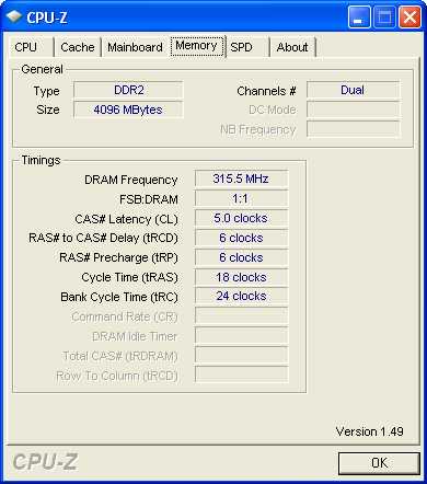

    je ne sais pas comment tu as fait mais ta ram est désynchro .....dans l'onglet "memory" de CPU Z tu devrais avoir quelque chose comme Dram fréquency = 315.5Mhz et dans FSB DRAM = 1:1 et donc avoir au boot PC 5300 plutot que PC 3200
    meme si contrairement aux AMD64 et Core i7 qui ont un contrôleur mémoire intégré la désynchro de la ram n'est absolument pas genante niveau perfs sur C2D et C2Q ce serait quand meme plus sympa qu'elle le soit ( synchro )...
    est ce que quand tu as mis dans le bios : CPU frequency--> 315 avec les touches + et - du clavier dessous dans DRAM fréquency la fréquence augmente pour se synchroniser vers 630mhz ???

    Flashage BIOS : opération réussie...
    J'ai maintenant le nouveau BIOS 2704. J'ai refait l'opération d'overclocking et je me suis aperçu que la fréquence RAM était en auto. Je l'ai donc mis en DDR2 630 Mhz.
    Au final avec CPU-Z, je constate maintenant que la RAM est bien à 315.5 et que le FSB:DRAM est à 1:1.
    Puis-je monter un cran au dessus ?
    Le Post indique maintenant PC2 4800 au lieu de 5300. Est-ce la raison qui expliquerait cette performance un peu juste après OC ?

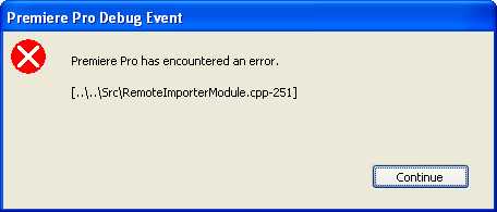

    En fait, j'ai toujours une image un peu saccadée et un son qui décroche parfois avec Premiere CS4.
    J'ai vérifié s'il n'y avait pas un autre processus gourmand. Il y a bien un programme appelé ImporterProcessServer qui mange 304 316 Ko en plus du programme et Premiere qui consomme 780 000 Ko. Dans ces conditions, l'UC est chargée entre 36 et 85 % avec un rush de l'EX1.
    Pas étonnant que ça patine !

    ben tu n'es pas le seul a avoir des probls avec PPro CS4 et c'est ImporterProcessServer qui en serait la cause (bug) voir ---> la
    apparemment Bob Ramage y donne un début de solution pour contourner ce bug (en bas du topic)
