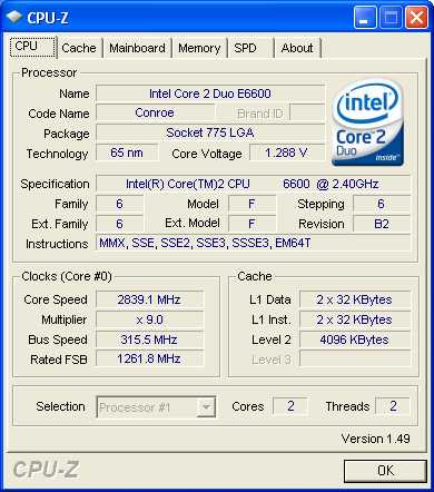

    Opération Overclocking réussie !!!
    Bonsoir Hola,
    J'ai suivi tes instructions à la lettre et tout s'est bien passé.
    Tes utilitaires sont faciles à utiliser et donnent plein d'infos.
    Le petit test de 30 mn n'a pas révélé d'anomalie, la température n'est pas plus élevée qu'avant l'OC.
    Premiere CS4 fonctionne presque normalement, il reste de petites saccades d'image mais le soft est utilisable.

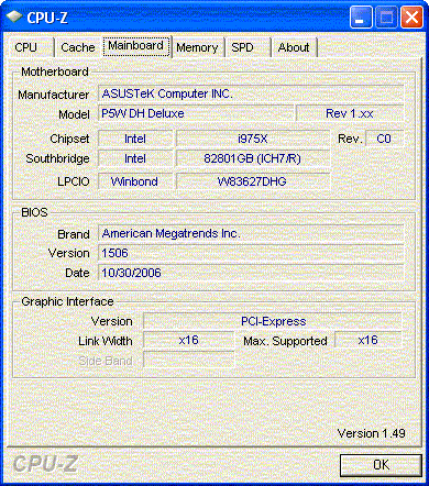

    - Aurais-je intérêt d'upgrader mon BIOS qui est une vieille version (1506 du 10/30/2006) et est-ce que cela peut amener un plus en performance ?

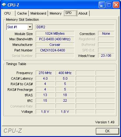

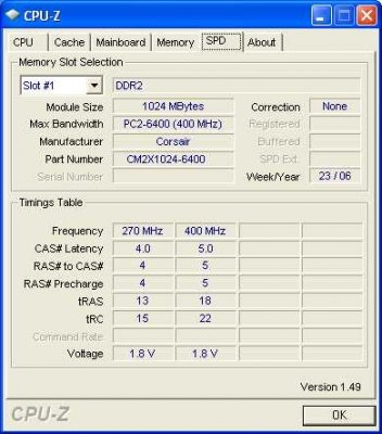

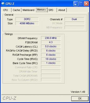

    - Est-ce normal que le type de mémoire affiché au demarrage soit "PC 3200 dual channel" sachant que j'ai de la DDR2 800 CM2x1024 -6400 ?
    Je joins les résultats après upgrade (au cas où...)

    si ta config fonctionne bien il n'y a aucune raison d'upgrader ton bios.....
    quoique il n'est pas tres jeune...un bios plus récent peut t'apporter plus de fonctionnalités et des corrections de bugs éventuels mais pas de perfs supplémentaire ....si tu penses faire cette MAJ choisit le 2704 (un des plus stable que j'ai eu sur cette CM) ....il est ---> la
    Tutoriel Asus Update pour Flasher le BIOS sous windows
    pour l'affichage "PC 3200 dual channel" au boot c'est pas grave (c'est idem chez moi) l'important c'est que la ram soit bien reconnu a sa juste valeur dans CPU-Z (ce qui est le cas)

    ton E6600 (revision B2) est plus récent que le mien (revision B3) d'ou son dégagement thermique plus modéré
