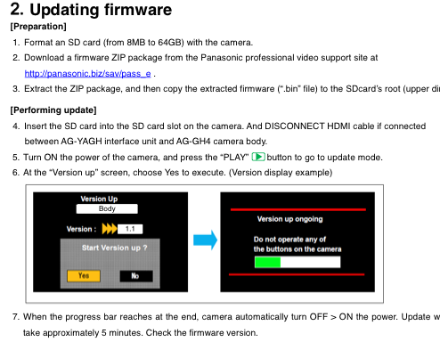

    mise à jour impossible ?
    Bonsoir,
    Je relance ce post, à propos de cette mise à jour, que je tente maintenant avec beaucoup de retard...
    Parce que je n'y arrive pas !
    Noooon pas taper, merci !
    Car c'est bien sur un GH4 que j'essaie la mise à jour du GH4.
    J'ai téléchargé le fichier chez Pana : AH4_V20.bin
    Je suis la procédure indiquée : formatge de la carte SD sur le GH4, copie du fichier susdit sur la carte à la racine..
    Allumage du GH4, appui sur la touche lecture....
    et là le message habituel pour une carte vide : "aucune image valable à lire"
    mais pas de "version up"...
    Y a t'il un truc basique qui m'échappe ?
    Si oui, ne vous gênez pas, moquez vous bien (et donnez moi la solution, svp).

    Avez-vous chargé la batterie du GH4 à fond au préalable ? Peut-être que la MAJ est automatiquement bloquée si vous n'avez pas pris cette précaution ?
    Quelle est la version installée sur votre boitier ? Avez-vous fait la MAJ précédente ?

    Bonjour, et merci...
    Batterie chargée à fond : OUI
    Version firmware installée : 1.0
    A ma connaissance il n'y a pas eu de mise à jour "précédente".
    (GH4).

    Bizarre..Je suppose que tu a en 1 dézipé le fichier de téléchargement et respecter la procédure je suis convaincu que tu la fait...
    Je ne sais pas s'il faut impérativement laisser l'optique, mais on ne sait jamais.
    Sinon formate bien ta carte SD avec ton boitier pour vider les fichier caché.
    essaye toujours avec une autre carte SD juste pour être sur... Bonne chance...:good:

    Hello Daniel,
    Problème résolu.
    J'étais allé chercher la mise à jour sur le site de Panasonic :
    Panasonic broadcast and video professionnal etc...
    à l'adresse : eww.pass.panasonic.co.jp/proav/support/content/download/EN/ep2main/soft/gh4_agree_e.htm....après avoir sélectionné le bon fichier dans une liste, accepté les conditions.... le téléchargement se fait et le fichier "self-extract" apparaît sur le bureau.
    Non reconnu par mon GH4.
    Cette fois je suis parti du lien que tu fournissait à l'origine de ce post. Il m'amène directement sur une liste de mises à jours. Une fois sélectionné celle idoine apparaît un choix : Windows ou Mac Os X....(choix qui n'est pas proposé là où j'avais atterri....)
    J'ai alors immédiatement compris où était le lézard ! Toi aussi, n'est ce pas ?
    Merci donc...
    Etonnant quand même que sur le site "Pro" de Panasonic on ne connaisse pas les Macs...
