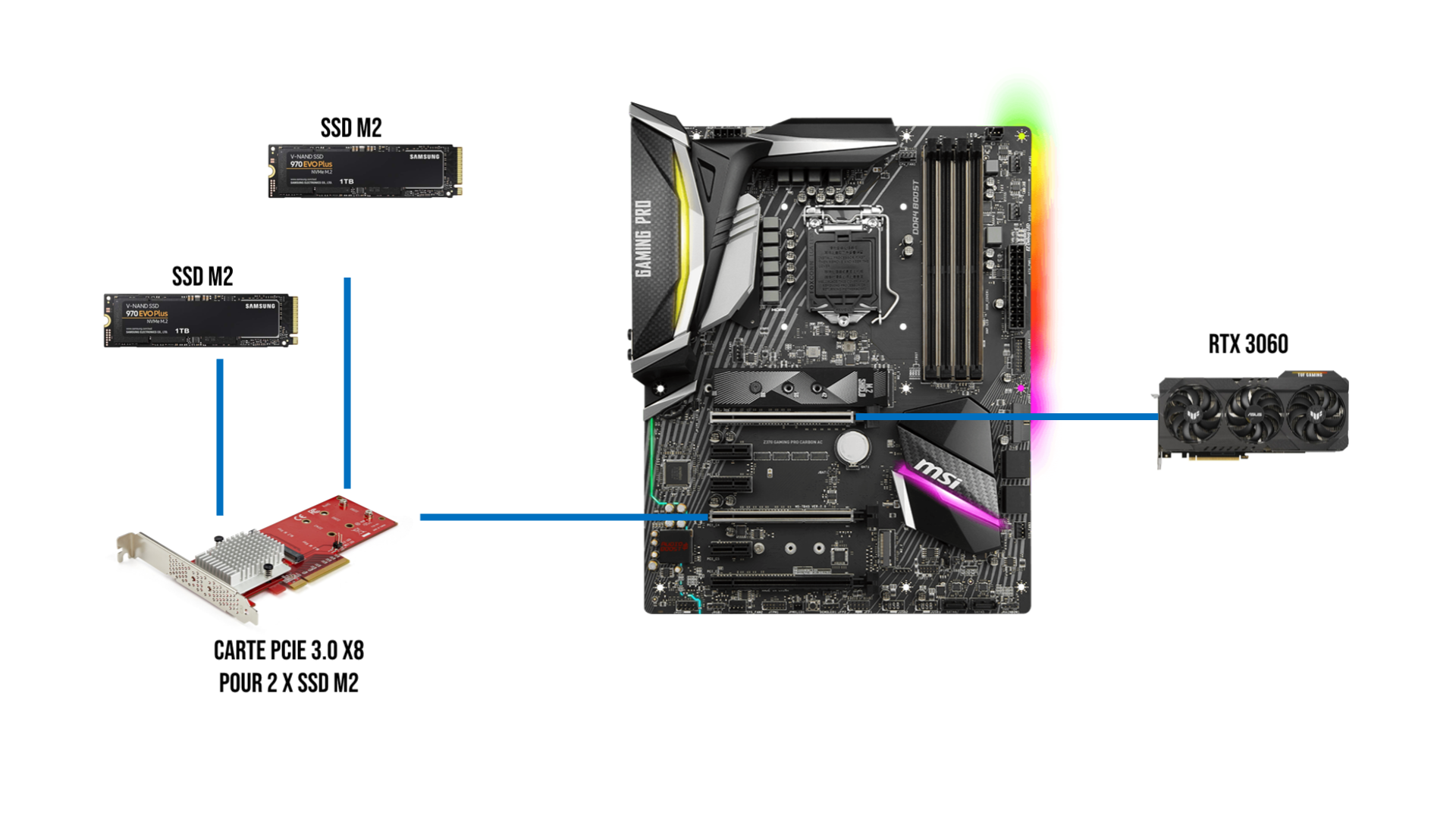

    et pour le montage :
    pour les ssd M2
    1 de 500 go pour windows et les programmes
    1 de 4 to pour tes projets DVR
    n'importe quel ssd M2 nvme 2280 (key M) pcie 3.0 x4
    par exemple

    oui, mais le plus important c'est d'avoir les ssd M2 sur la carte pcie x8
    soit tu bascules ton disque système ssd M2 sur la carte pcie x8
    et tu rajoutes un autre ssd M2 sur la carte pour les projets DVR
    soit tu prends 2 autres ssd M2 pour la carte pcie x8 (1 ssd M.2 pour windows + 1 ssd M.2 pour les projets DVR)
    et tu transformes ton samsung 960 en disque de stockage
    dans ce cas la, il ne bouge pas car il doit déjà être branché dans le slot M2_1 de la carte mère
    le rapport c'est qu'avec ce montage, en plus du GPU
    tu as ton disque système et ton disque de projets DVR qui sera aussi directement géré par le CPU
    pour imager, la carte pcie x8 + les 2 ssd M2 (géré par le CPU) c'est un peu comme si tu te servais de tes 2 bras pour prendre des trucs
    plutôt que de demander a quelqu'un d'autre (le chipset) de te les passer et de les prendre avec 1 seul bras a travers une trappe
    il y a moins de risques et ce sera plus efficace et plus rapide
    au vu des résultats de tes tests, c'est le premier boost a faire sur ta config actuelle
    regarde dans ton bios pour prendre la carte adapté

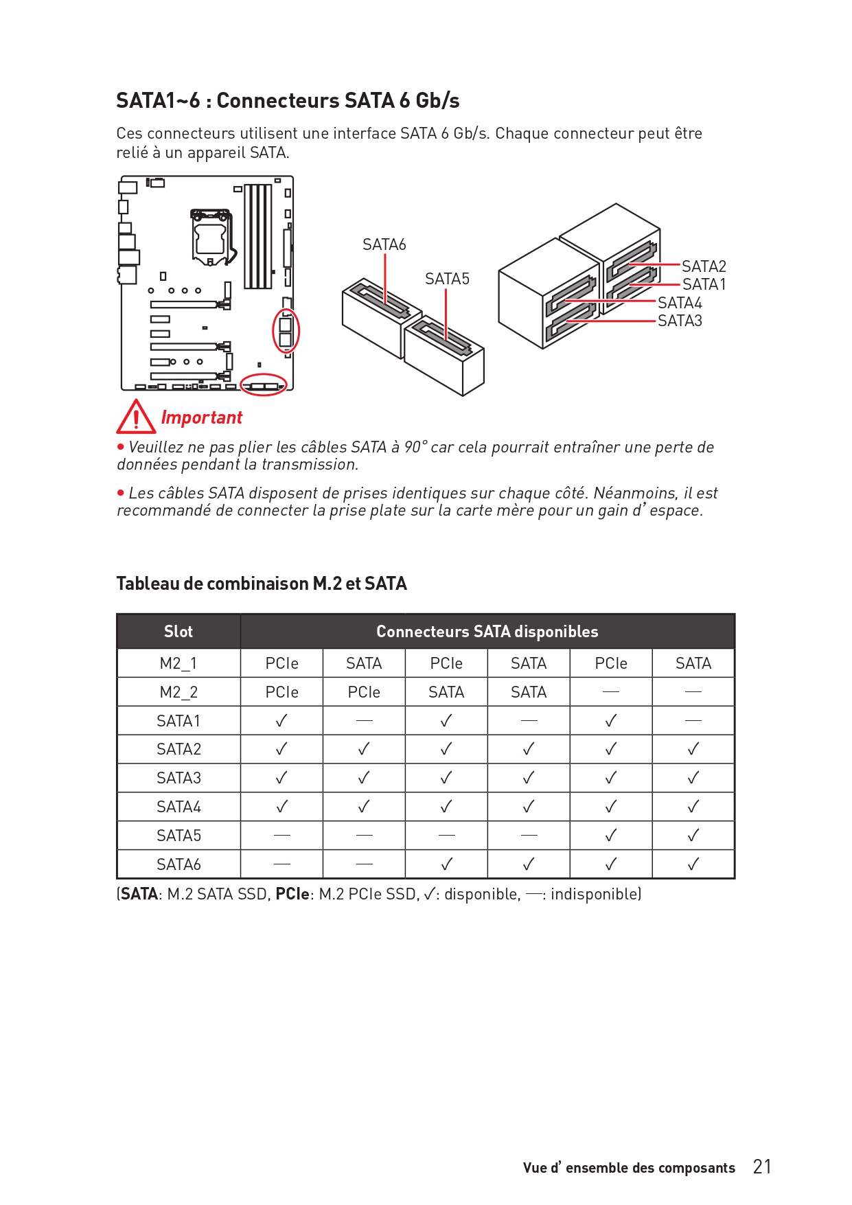

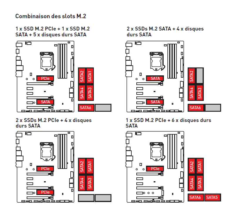

  8. jazzyjez
    3 170
    143
    +6 / 30 / -0
    Si mais tous les slots M.2 de la carte mère sont gérés par le chipset
    exact...il y a des limitations en fonction du nombre et du type de hdd/ssd connectés
    vu les disques que tu as indiqué dans ton 1er message, tu te situes dans l'avant dernière colonne

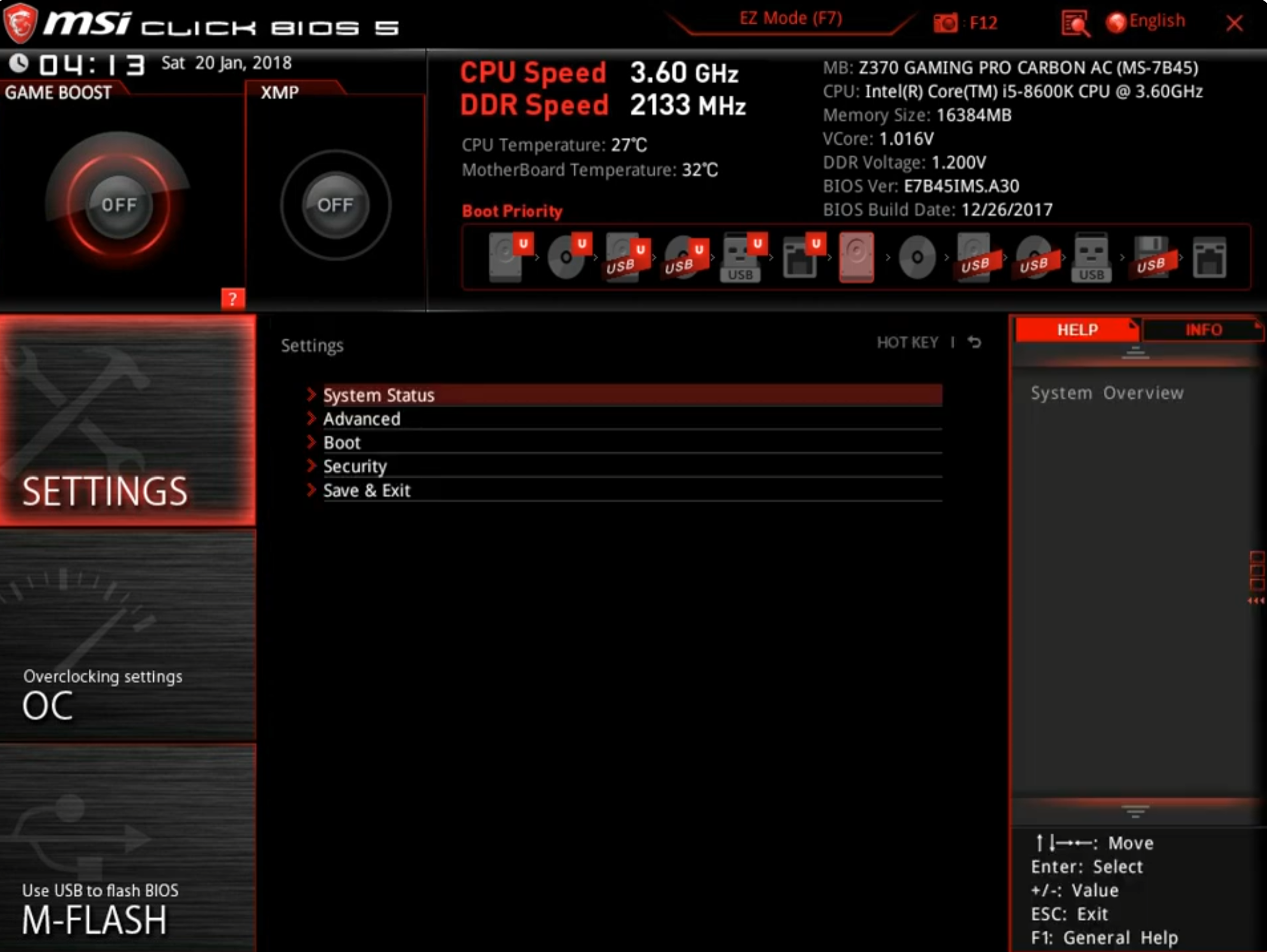

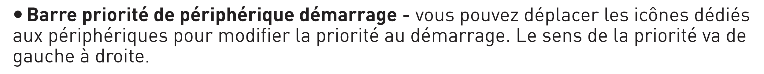

    et pour finir
    une fois que tu as branché la carte contrôleur des ssd sur le port PCI_E4 de la carte mère
    il faut que tu accèdes au bios
    et dans l'espace "Boot Priority" en haut a droite
    ou y'a les icones de disques durs
    tu trouves ton disque système et tu le déplaces tout a gauche
    puis tu fais F10 pour sauvegarder
    le pc va redémarrer sur ton disque système
    vu les stats d'utilisation de ton cpu/gpu, il ne devrait normalement plus y avoir de ralentissements
