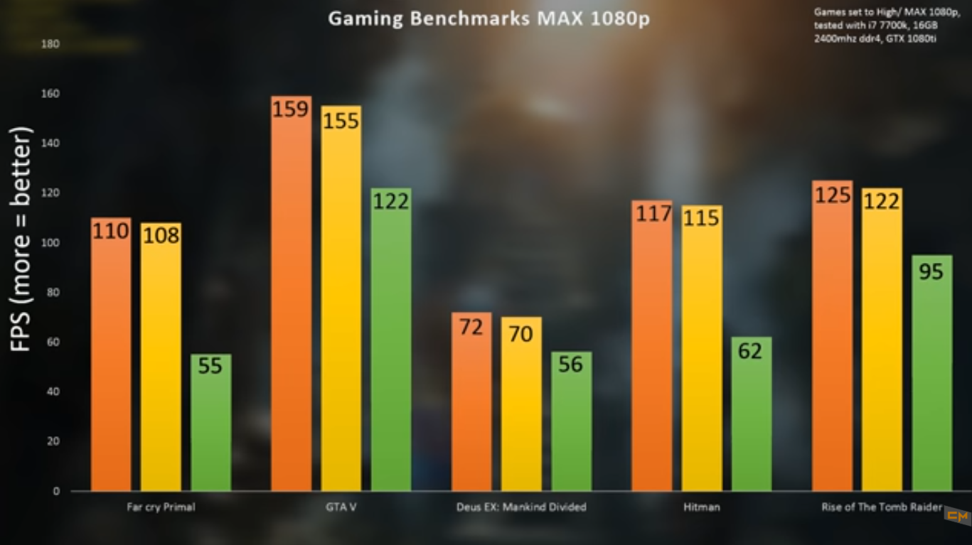

    du coup , un chipset peut opererer une grande quantité de PCIe lanes alors que le goulet d'étranglement avec le CPU est limité a 4 la bande passante de 4 PCIe Gen4.
    On peut donc saturer le transfert entre le CPU et le chipset, ce qui peut conduire a des résultats étranges comme des craquement sur la sortie son, des accès disques ou réseau pas au niveau attendu etc...
    Un temps on modifiait meme les cartes video pour les faire tourner en x8 au lien de x16 (suffit de mettre de la band adhesive pour isoler les contacts, ce ne diminuait pas drastiquement les performances et ca permettait de recuperer 8 lanes PCIe.
    (orange 16x, jaune 8x vert 4x)

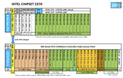

  10. jazzyjez
    3 170
    142
    +6 / 29 / -0
    c'est peut être du aux ssd/hdd

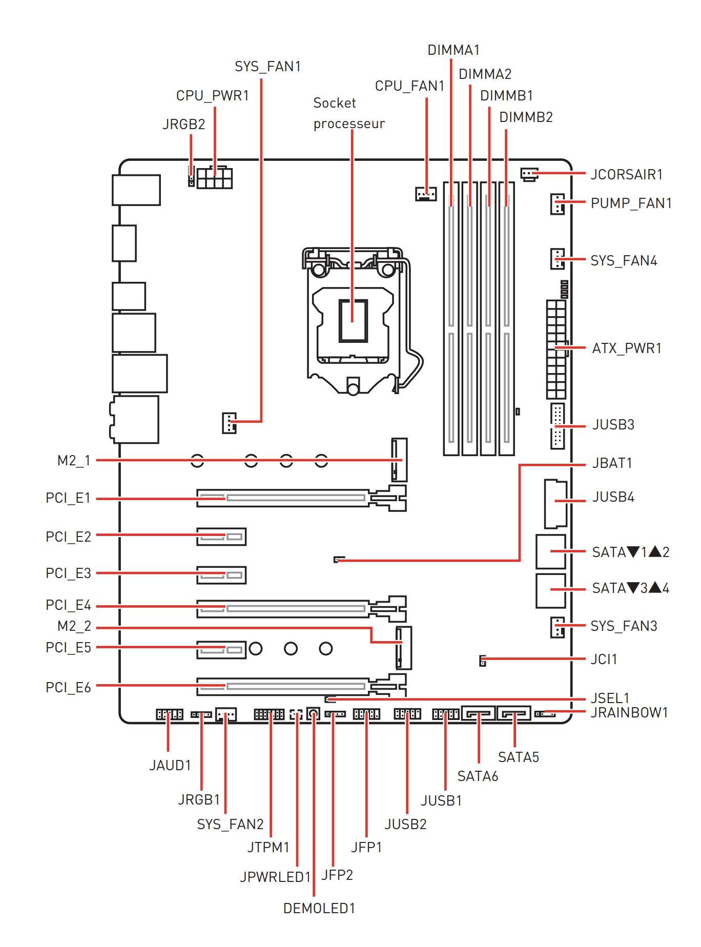

    le i7-8700k gère nativement 16 lignes pcie qui sont actuellement utilisés par la RTX 3060 dans le slot PCI_E1
    tous tes ssd/hdd sont connectés au chipset Z370
    (en haut le CPU / en bas le chipset Z370)
    ta carte mère MSI Z370 GAMING PRO CARBON AC peut splitter les 16 lignes du slot PCI_E1
    en x8/x8 sur les slots PCI_E1 et PCI_E4
    pour optimiser la config, tu peux installer sur le slot PCI_E4
    une carte contrôleur pcie 3.0 x8 vers 2 x ssd M2 3.0 x4
    sur laquelle tu connectes le ssd M2 windows + un ssd M2 pour tes projets DVR
    il faut fouiller dans le bios et voir si le slot PCI_E4 peut être mis en bifurcation x4/x4
    si c'est le cas, la bifurcation est géré par la carte mere donc une carte simple suffit

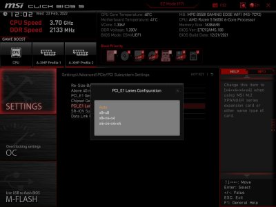

  12. jazzyjez
    3 170
    142
    +6 / 29 / -0

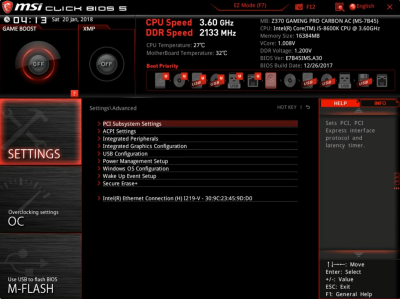

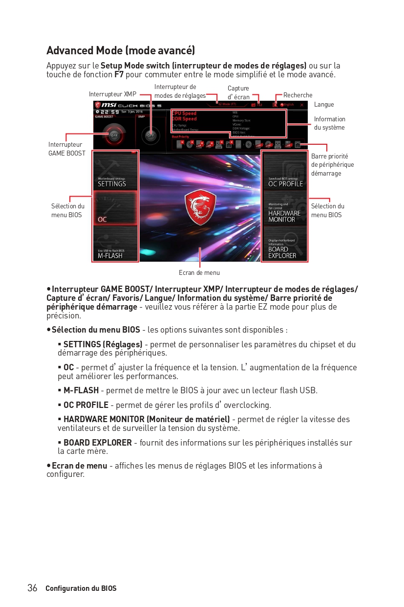

    pour accéder au bios MSI :
    normalement tu devrais trouver l'info dans le mode avancé (F7)
    dans SETTINGS
    chercher PCI_E4 Lanes Configuration (ou Bifurcation)
    et choisir x4/x4 si c'est proposé
  13. JB60
    4 190
    19
    1 407
    +55 / 128 / -3
    @jazzyjez
    Avant de tenter cette manip,
    j’aimerai être certain de ce que je lis sur ta photo.
    Le carre gris correspond à la 4eme ligne à droite PCI_E4.
    Je ne lis rien dans le carre gris. serait-ce l’option 4x4.
    Si je peux l’activer, j’achète la carte Amazon. si
    sinon, la seconde carte s’installe où ? Sur le même slot ?
    Par ailleurs je peux installer dans les deux cas quel M2 ?
    Merci d’avance.
    JB

  15. jazzyjez
    3 170
    142
    +6 / 29 / -0
    dans tous les cas, tu pourras monter sur des ssd M2
    c'est juste le prix de la carte pcie pour les ssd qui va changer en fonction des réglages possibles dans la carte mere

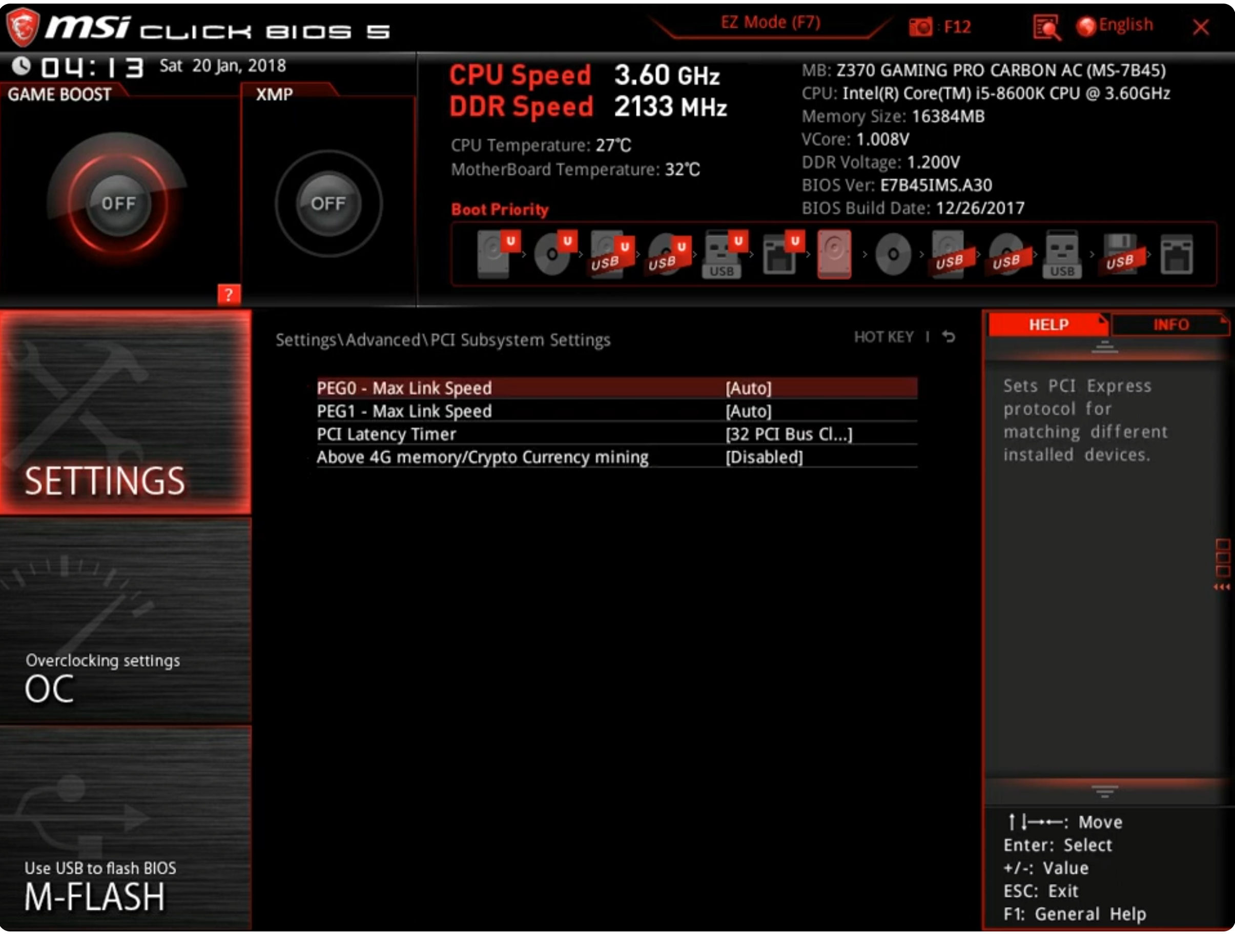

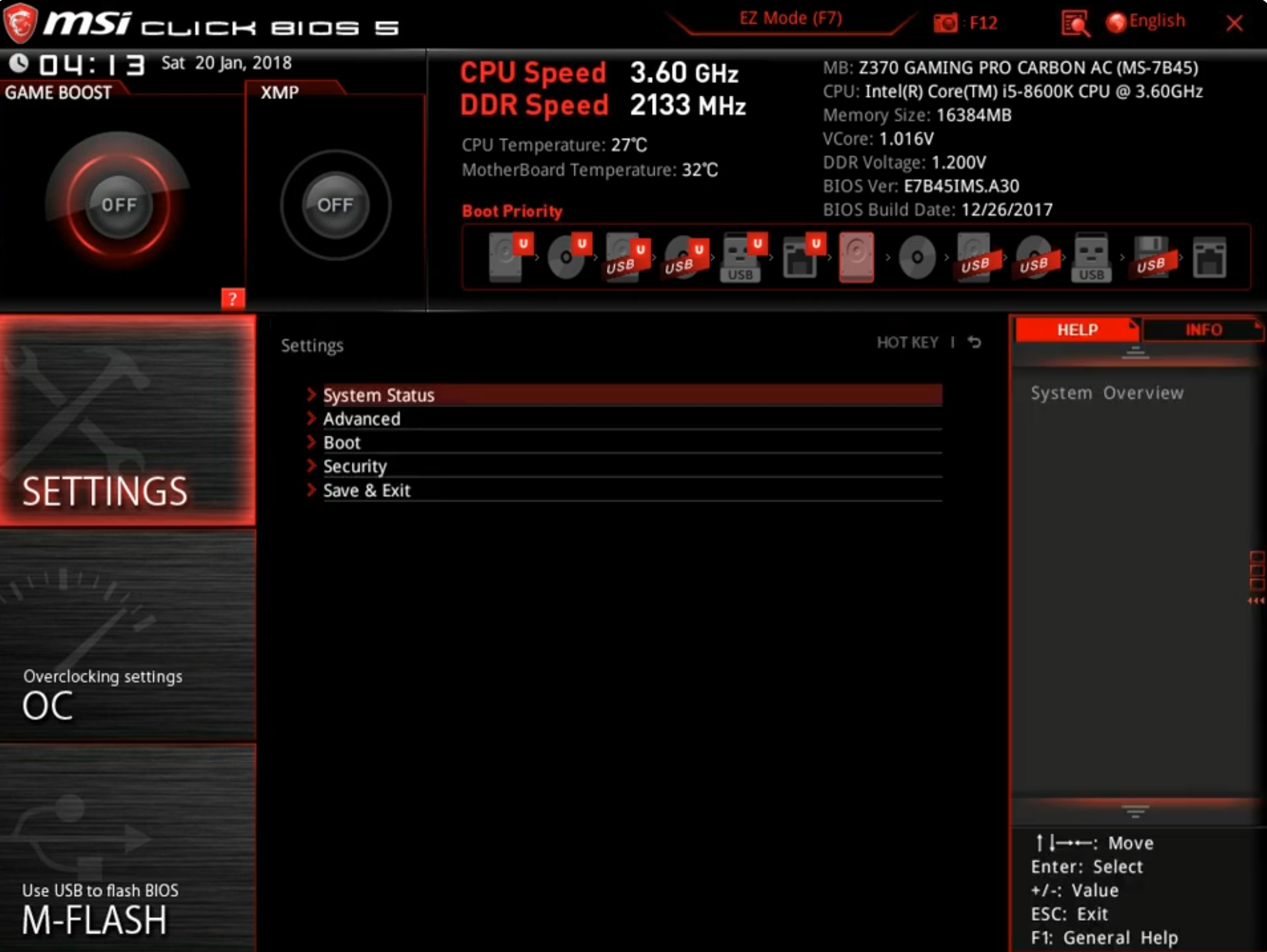

    d'après une video du bios de ta carte
    il faut faire
    F7 advanced (mode avancée)
    puis aller dans :
    SETTINGS
    advanced
    PCI Subsytem settings
    le slot PEG0 doit correspondre au slot PCI_E1 = RTX 3060
    le slot PEG1 doit correspondre au slot PCI_E4 = carte Pcie 3.0 x8 pour 2 ssd M2
    c'est dans PEG1 qu'il faut voir si x4/x4 est proposé
    ca déterminera quelle carte x8 doit être installé pour les ssd M2
