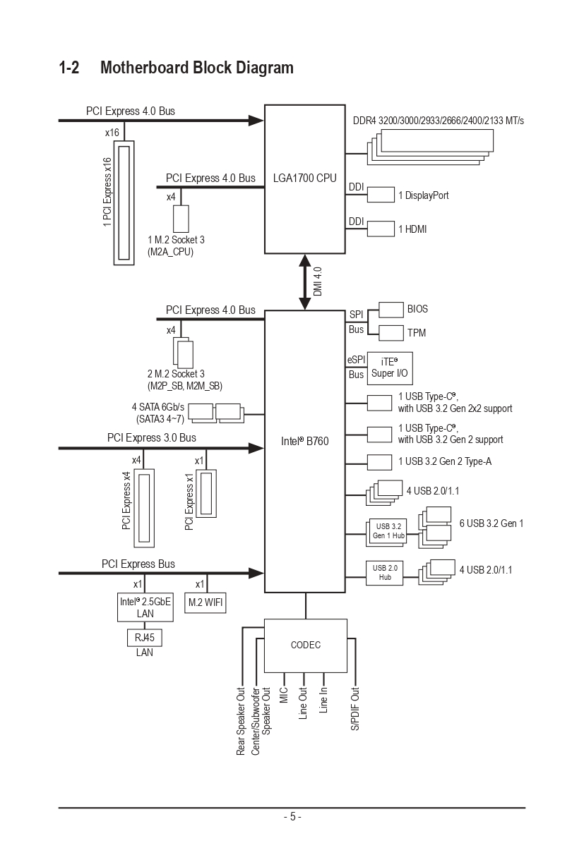

  15. jazzyjez
    3 170
    142
    +6 / 29 / -0
    l'association carte mère + cpu peut changer bcp selon l'utilisation
    certaines cartes mères permettent au CPU de gérer directement plus de périphériques "en splittant" ces capacités (comme une multiprise sur prise de courant)
    partie du haut géré par les CPU Intel 1700 en DDR4
    en bas le chipset B760 = pcie 4.0 x4 avec lequel le CPU communique pour les autres ports

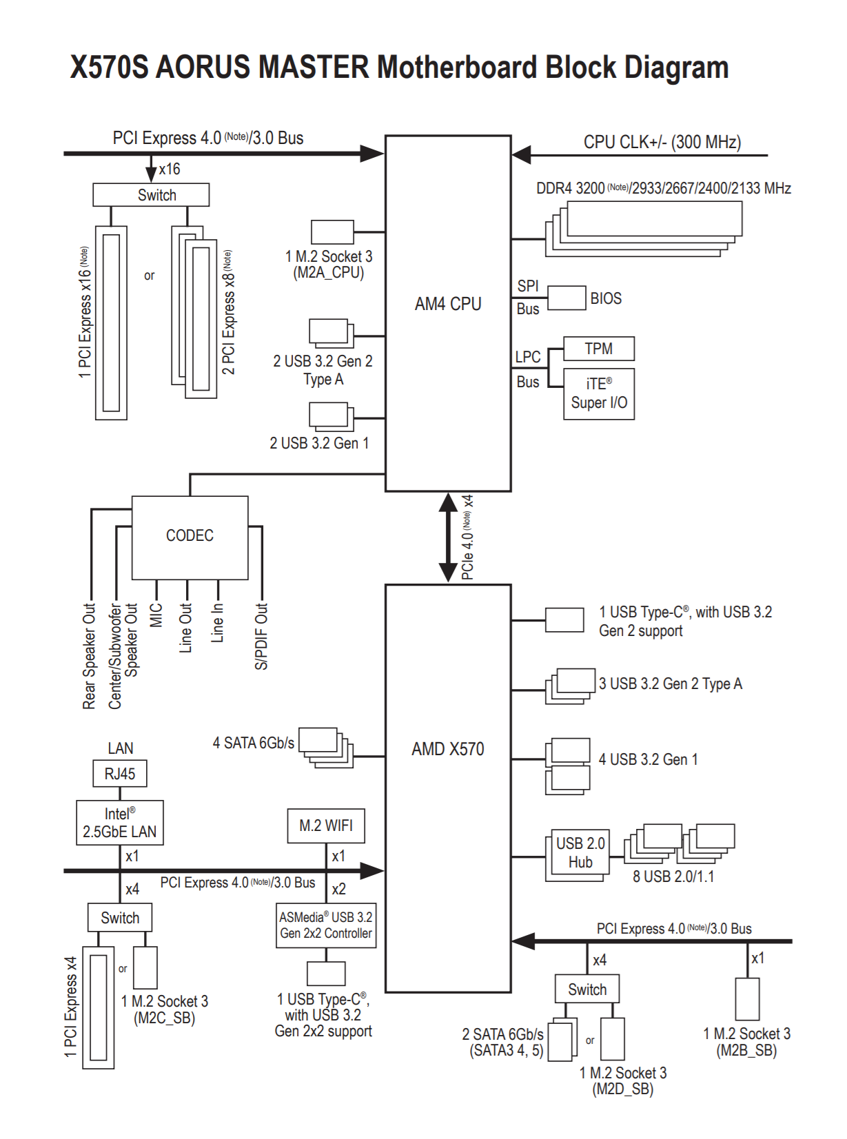

    partie du haut géré par les CPU AM4 en DDR4
    avec un split possible sur les slots pcie (x16 ou x8/x8) grâce a la carte mère
    en bas le chipset X570 = pcie 4.0 x4 avec lequel le CPU communique pour les autres ports
    #90 jazzyjez, 3 Janvier 2026
