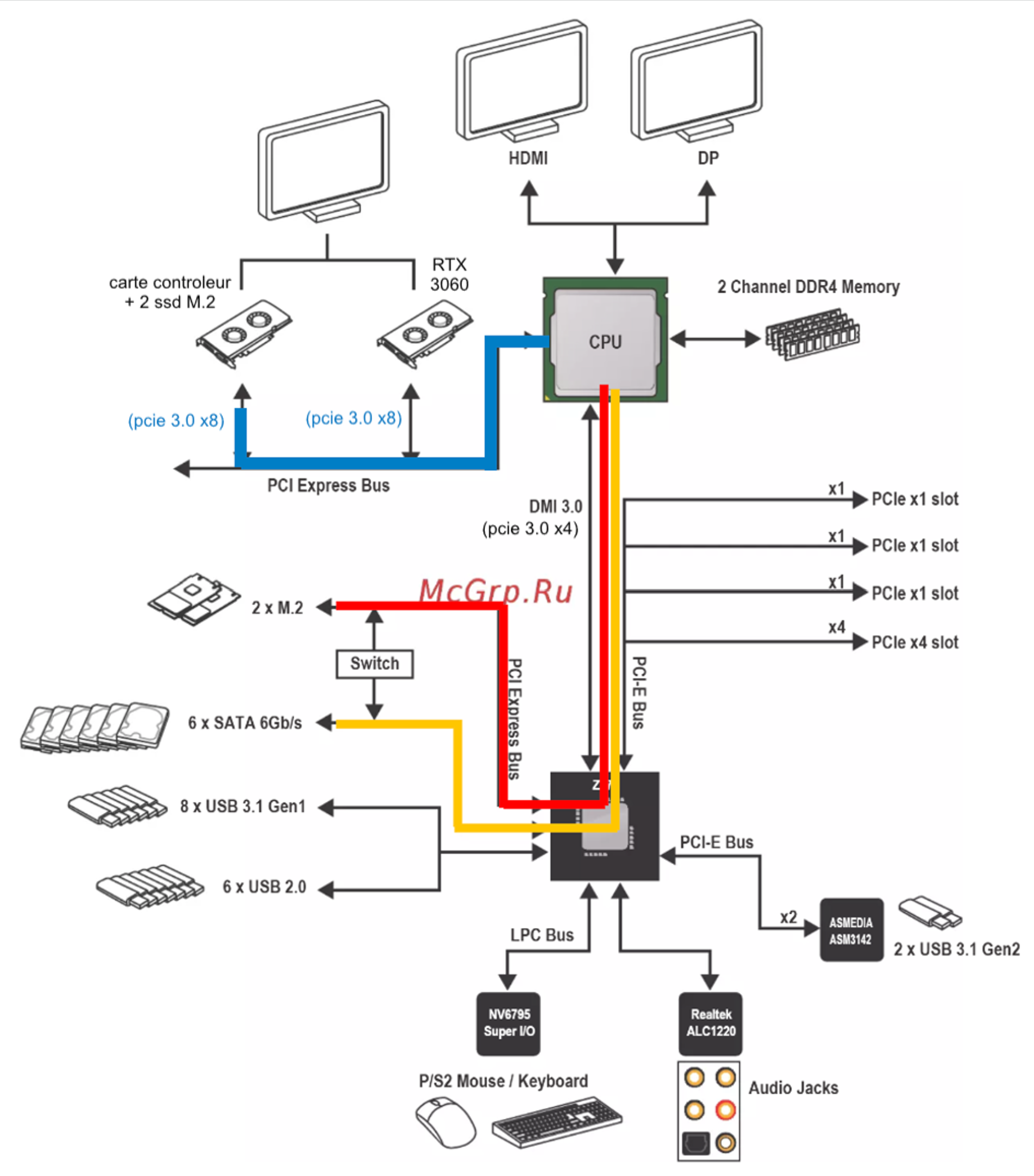

  2. jazzyjez
    3 170
    143
    +6 / 30 / -0
    non c'est le contraire
    le GPU est passé d'un fonctionnement x16 en x8
    (la différence de performances entre x16 et x8 est de l'ordre de quelques % = donc quasi insignifiant)
    un ssd M.2 fonctionne en x4
    donc les x8 enlevés au GPU laisse de la place pour ajouter 2 ssd M.2 via une carte pcie x8
    un petit schéma pour mieux comprendre :
    avant:
    le ssd M.2 Windows (en rouge) et le ssd SATA des projets DVR (en orange) devaient se partager la seule route entre le CPU et le chipset de la carte mère
    (noté DMI 3.0 sur le schéma et limité a la vitesse pcie 3.0 x4)
    maintenant:
    les ssd M.2 (Windows et projets) sont reliés au CPU via pcie 3.0 x8
    et disposent chacun d'un débit pcie 3.0 x4 total, grâce a la carte contrôleur
    grossièrement :
    imagine des aller retour entre le CPU et les ssd sur chaque couleur
    avant = une nationale 4 voies avec en plus un péage entre les 2 (rouge + orange)
    après = une autoroute 8 voies sans péage (bleu)
