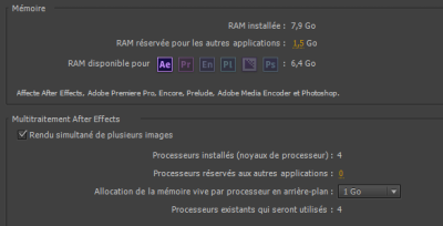

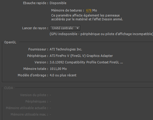

    AE est ouvert seul donc, si j'ai bien compris ce que j'ai lu dans divers post sur ce forum, la RAM à 8 Go devrait suffire. Le cache AE est sur les DD. AE utilise la CG comme ca :

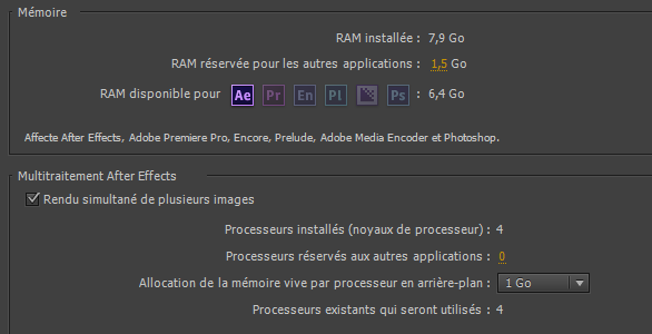

    et le ram :
    A priori l'upgrad devrait se faire sur au moins l'ajout d'une autre ssd et la CG...

    AfterEffects s'appuie beaucoup sur la mémoire pour faire ses prévisualisation (surtout avec CS6, c'est mieux géré dans CC2015)
    Donc si vous en avez la possibilité (slots disponible sur la carte mère) un upgrade de la mémoire à au moins 16 GB serait bienvenu.
    Par ailleurs quand le cache mémoire est plein, A.E utilise un cache disque, qui doit être le plus rapide possible, donc un SSD est aussi recommandé.
    Enfin si vous avez de nombreux clips (mais avec des montages de 3 à 5 mn , ce ne doit pas être le cas), il faut également mettre ces clips sur un SSD, ainsi que les caches Media correspondants, pour réduire l'impact des temps d'accès.

    Pout la carte graphique, AfterEffects utilise essentiellement OpenGL (sauf pour le lancer de rayon), mais difficile de se prononcer car le modèle que vous indiquez est trop générique, il faudrait le modèle exact.
    Mais de manière générale, les anciennes cartes Pro du type Firepro sont aujourd'hui dépassées par les cartes grand public pour les jeux 3D.

    Effectivement la CG est une carte pro dédié 2D pour toshop et consort et absolument pas prévu pour AE.

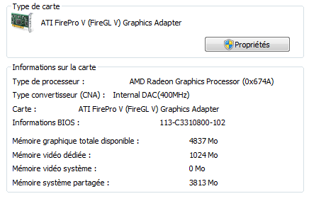

    voila :
  6. ogt

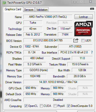

  7. bosto
    C'est la V3900

    Bon, cela confirme un peu mes craintes, la carte AMD V3900 est aujourd'hui assez bas de gamme.
    Un carte qui a un bon rapport performance/prix est la gtx 960, mais attention, il faut vérifier la compatibilité avec votre carte mère et l'alimentation (consomme 120 Watts cotre 50W pour la Firepro.)
