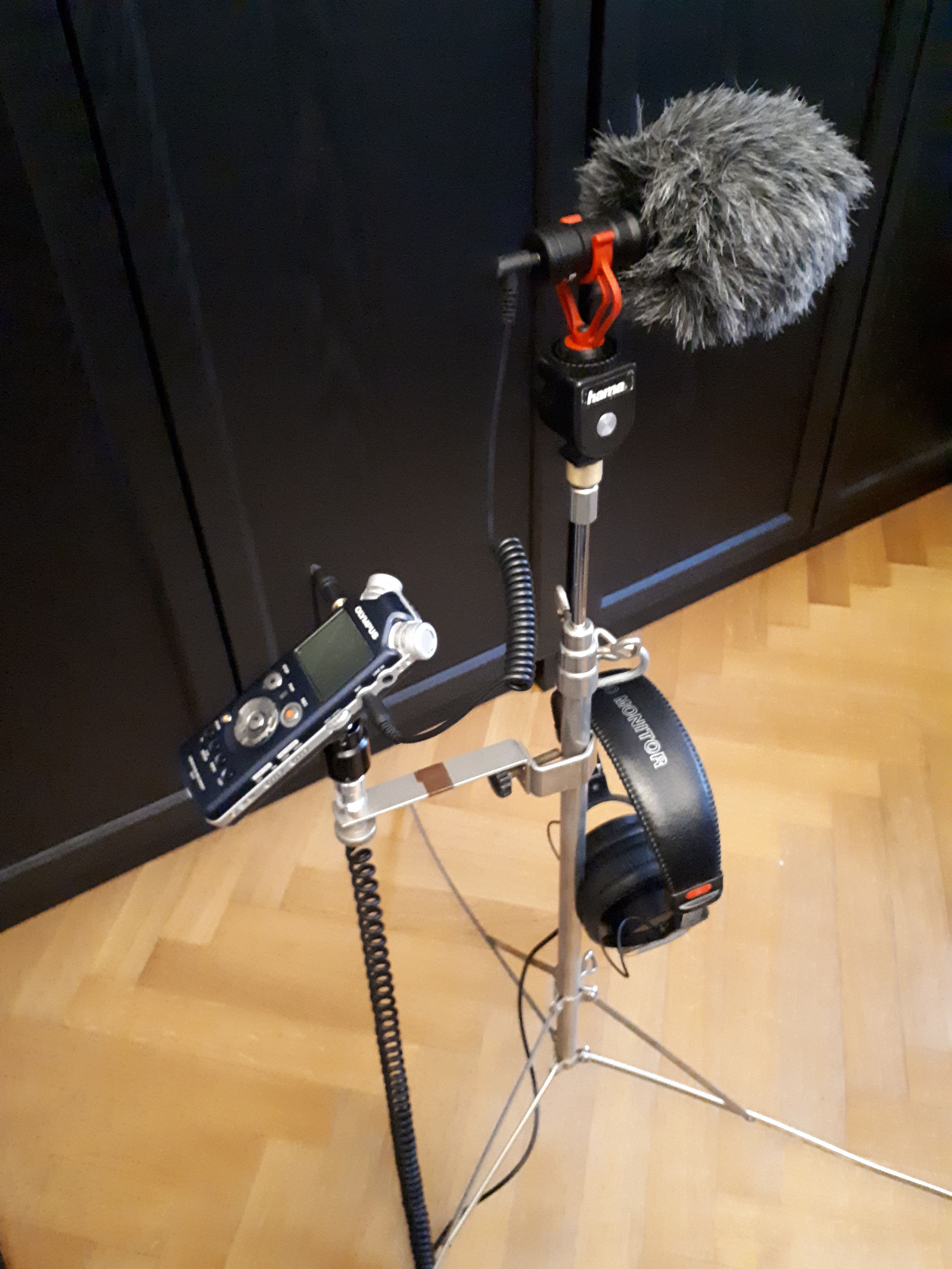

    Je n'ai pas toujours envie de déplacer une grosse unité de prise de son. Celle-ci est minimum :
    Elle est constituée par :
    • un pied parapluie léger.
    • un enregistreur Olympus LS 5, monté sur une rotule et fixé au pied avec un grip "guitare".
    • un micro Boya BY -MM1 avec sa suspension sur une rotule et sa bonnette.
    • Un casque Sony MDR 7506 sur un crochet en "S".
    Le micro est mono avec un jack stéréo permettant l'enregistrement sur les 2 canaux en le débranchant on profite des micros du LS 5 pour un enregistrement stéréo.
    Enregistrement PCM 48kHz 16 bits stéréo.

    le probleme dans l'encombrement c'est souvent les trepieds, les cables.
    tu peux bazarder les trepieds en les remplacants par des pinces et des aimants, et les cables en passant au sans fil ou en utilisant des cables legers.
    pour le reste tu peux avoir un zoom H6 avec 4(6) entrees, qui tient dans la poche et les micros sont vraiment petits de nos jours.
    le smartphone c'est cool, mais les entrees sont toujours problematiques surtout si tu as besoin de plus d'un micro
    l'installation presentee est elegante, mais je me demande pourquoi avoir besoin d'un micro supplementaire vu que l'enregistreur a deja un couple qui doit pas etre mauvais.

    D'autant plus que la directivité doit être la même, non ? Le Boya est cardioïde, et j'imagine que chaque micro intégré du LS5 est cardio aussi ? Donc diriger UN micro du LS5 vers la source à enregistrer donnera le même son mono que le Boya.

    Alors pour répondre à vos interrogations :
    Concernant le coût de l'ensemble et bien j'en sais rien, vu que c'est du matériel que j'avais en stock depuis un certain temps.
    Le micro Boya est un peu mieux défini que les micros du LS5. Il existe, par menu, une modification de l'angle des micros :
    [Off]: Enregistrement en son stéréo naturel.
    [Large]: Enregistrement en son stéréo étendu.
    [Standard]: Enregistrement en son stéréo directionnel dans le sens avant.
    [Etroit]: Enregistrement en son stéréo directionnel.
    [Zoom]: Enregistrement en son stéréo très directionnel. (Enregistrement monaural)
    Fonction disponible qu'en PCM 44.1 kHz 16 bits.
    Et pour conclure j'avais envie de m'amuser un peu pour un tournage qui a été fait hier pour des ambiances et quelques sons précis.

    Environ 400 € l'ensemble
    200 € l'olympus + 100 € le casque + 30/40 € le trépied + 30/40 € le Boya + bricoles le solde
