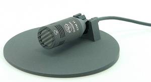

    C'est pourquoi j'ai dit "quasiment". On peut transformé beaucoup de micro en PZM : Le Micro Cravate TRAM peut se transformer en micro de type PZM grâce à des accessoires sur pince cravate ou sur aiguille afin de supprimer l'effet de corps sur une voix très timbrée, ou de permettre l'enregistrement d'une interview en micro caché tout en gardant un maximum d'intelligibilité.
    Pour un tournage, j'ai mis dans une serviette, sur une table de restaurant, un cravate avec un émetteur Sennheiser, avec un résultat honorable.
    Chez Schoeps il il y a la possibilté de transformé un Microphone Compact CCM directionnel (p.ex. CCM 4 (cardio) ou CCM 41 (super-cardio)) ou une capsule microphonique directionnelle avec Câble Actif en un microphone de surface directionnel (PZM)
    Et on peut toujours mettre une petite mousse en dessous et utiliser un HPF à 100 Hz.
