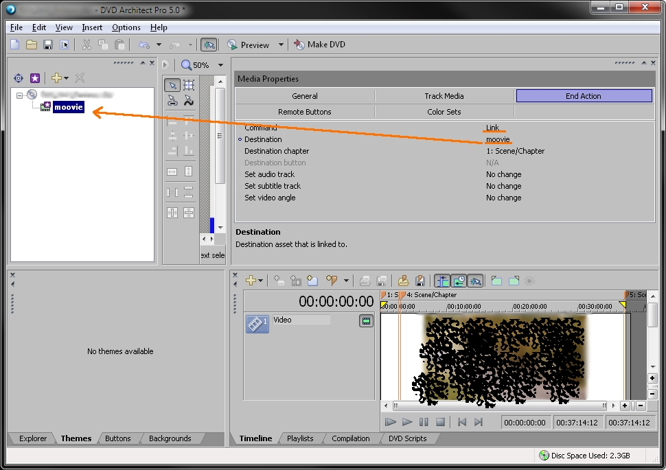

    Boucle,
    Dans DVD-A, dans la fenêtre des propriétés de ton média, tu choisis le panneau "Action de fin", (traduction approximative, chez moi c'est End Action)
    Une fois dans ce panneau, tu choisis comme commande "Lien" (ou Link) puis tu précises ton média comme destination du lien.
    Et hop, ton truc tournera en boucle tout seul.

  11. DVD8
    364
    Salut...
    Presque...;-)....c'est Action finale....
    Mais il faut quand même installer DVDA....pour ce faire....ce que voulait peut être éviter dedelastuce...:perplexe:

  12. TotalNewbie
    4 830
    34
    1 162
    +6 / 18 / -1
    Ah... ben je répondais à "Boucle", j'avions pas lu ce qu'il y a au dessus :rolleyes:
    Sinon, à part définir une zone de boucle acceptable, jouer sur la vélocité et utiliser le copier/coller multiple je ne vois pas trop ce que dedelastuce peut faire à part retourner filmer un drapeau.
