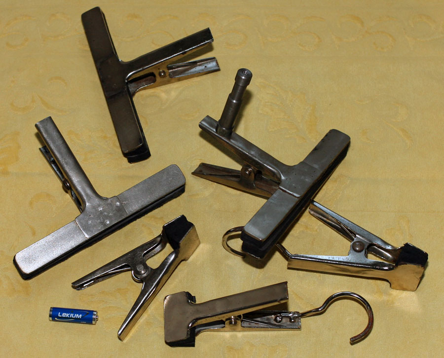

    Bonsoir à tous,
    Une habilleuse et un machino s'aimaient d'amour tendre et de leur union naquit la pinceatissurembouréeacrochet que je vous présente aujourd'hui.
    Le bébé fait 13cm de haut et 5 ou 20cm en largeur avec un rembourrage néoprene pour tendre des tissus, du voilage, de la tulle, sans les déchirer. Elle permettent également de suspendre sans les abimer, du gel de diffusion en feuille ou rouleau même si vous avez oublier les supports à l’entrepôt, mais aussi une plaque de poly sans l'écraser comme peuvent le faire les AFFLAC clamp de chez Matthews etc etc.
    Elles se présentent toutes avec un crochet de cintre soudé, une fois celui-ci enlevé on peu facilement percer un trou de Ø8mm pour visser un spigot fais maison.

    c'est sympa mais il faudrait en dire plus :
    C'est un bricolage ? Alors où trouve-t-on les éléments de base et comment les disposer.
    C'est à vendre ? alors où ?

    Salut cournonsec et merci de ton intérêt pour ce post,
    C'est juste un petit joke suite à mes dernières courses chez le ferrailleur. J'en ai récupéré une caisse provenant soit d'un atelier de couture (quelques machines à coudre en morceaux sur le tas de ferraille), montage de voilage ou peut-être teinturerie ?
    Elles existent directement sous cette forme et hormis rajouter un spigot comme sur un spring clamp de chez Manfrotto, je suis sur que l'on doit pouvoir leur trouver de multiples utilisations lors d'un tournage.
    Une recherche sur le Net donne de nombreux résultats avec "pince à tissu" hormis le patin en néoprène présent sur les miennes.
