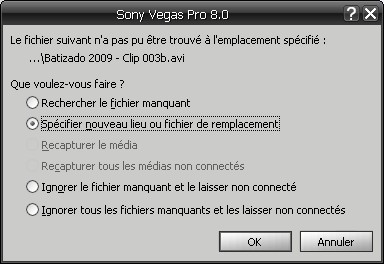

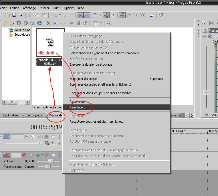

  6. Djino
    241
    Quel genre d'erreur apparait? Qu'est-il écrit?
    Sinon essaye ceci:
    Déplace tes fichiers de sorte à ce qu'ils apparaissent tous déconnectés dans ton projet (tu peux les réorganiser tous et les mettre dans un dossier lié à ton travail, ou juste renommer le dossier dans lequel ils sont)
    Quand tes fichiers sont déconnectés, à l'ouverture du projet apparait une fenêtre qui te propose de les retrouver.
    Récupère les fichiers déconnectés un par un en spécifiant leur nouvel emplacement dans ton ordinateur.
    Tu peux aussi le faire via l'onglet "Média de projet"
