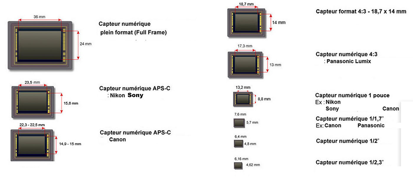

    - la HXR-NX100 dispose d'un grand capteur CMOS Exmor R unique de type 1.0 (est-ce bien 1 pouce ?)
    - la HC-X1000 dispose d'un capteur MOS 1/2,3" de 8,85 Mpx effectifs
    A première vue, il me semble que le HXR-NX100 est beaucoup plus sensible avec son capteur de grande taille .
    Mais quelqu'un me dit que ce n'est pas le cas, et que son capteur n'est pas comparable à un capteur 1 pouces.

    Laurent ". (NX100)....quelqu'un me dit que ce n'est pas le cas, et que son capteur n'est pas comparable à un capteur 1 pouces..." :perplexe:
    1° C'est un capteur 1' oui ou non ?
    Capteur (Type) Capteur CMOS Exmor R rétroéclairé de type 1 (13,2 mm x 8,8 mm)
    Pixels effectifs Env. 14,2 millions de pixels (16:9)/Env. 10,6 mégapixels (4:3)
    Oui, donc effectivement il n'est pas comparable.... mais identique :rolleyes:
    2°Cela sous entend qu'il serait moins sensible que les autres capteurs 1' dans la gamme équivalente !?! Lesquels ?Et dans ce cas pourquoi pas te tourner vers eux ...

    Afin de visualiser les différences considérables des dimensions métriques entre les "calibres" des capteurs et la différence entre le "calibre" et la diagonale réelle de la surface active du capteur - La surface réellement consacrée à l'image est encore réduite dans la surface active qui est celle dont les dimensions sont données sur cette image.
    Selon la pixellisation de l'écran de visualisation les cotes données peuvent ne pas correspondre à la réalité affichée.
