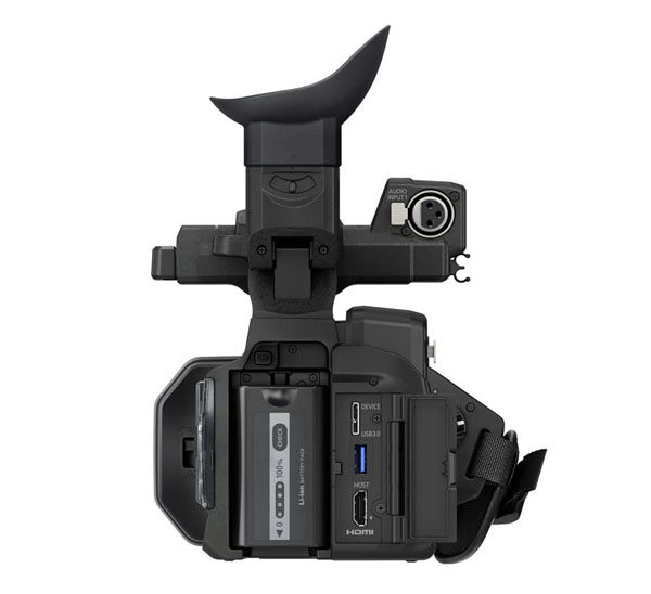

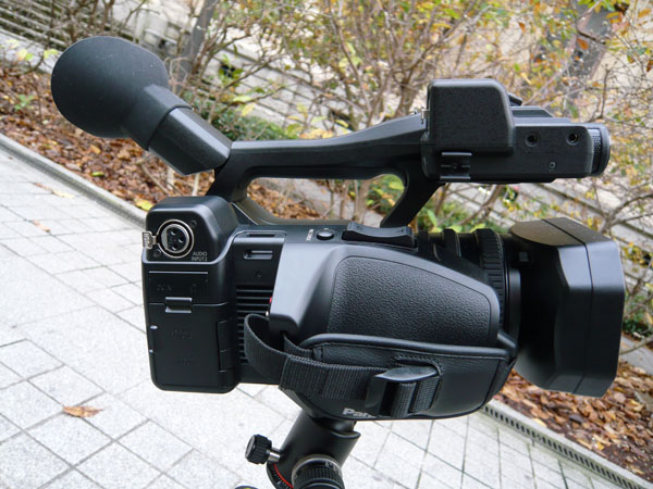

  8. comptesupprime20181127
    Panasonic_HC-X1000_3.jpg Panasonic_X1000_dos.jpg Juste pour rectifier.
    La Pana HC 1000 possède 2 XLR, une sous le support micro, et la 2e à l'arrière aussi du côté droit.
    Images empruntées à FocusNumérique :
