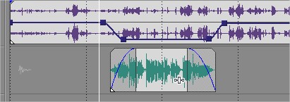

    Je voudrais que la bande-son associée à la piste vidéo commence à un taux (c'est le terme ???) normal puis s'atténue pour laisser place à une musique (sur une autre piste). J'ai trouvé l'effet contraire (d'abord faible puis fort) mais pas celui-ci.

    salut grom50, en fin de piste en passant la souris aux abords des pistes (video et audio), tu as possibilité de rajouter un fondu, ce qui te permet de finir un morceau de musique pour en enchainer un autre soit sur la même piste soit sur une piste différente.
    autre solution, en sélectionnant la piste audio désirée et appuyant sur "V" une barre bleue apparaît, c'est le volume de piste → applique des images clés pour modifier le son à ta guise:good:

    Pourquoi appliquer des images clé ?
    Il suffit de créer des points sur la ligne bleu et de les tirer vers le haut ou le bas pour augmenter ou diminuer le son comme on veut et où l'on veut. Non ?
    En tout cas, c'est ainsi que je fais et ça fonctionne bien.

    Mais c'est la solution que je cherchais par moi même mais je n'ai pas trouvé comment créer les points en question. Tu aurais une explication simple ?

    Il suffit de double-cliquer sur la ligne bleue à l'endroit où tu veux intervenir pour créer le point. (tu peux ensuite le bouger dans tous les sens)
    Pour baisser en un endroit, il faut donc créer deux points, le premier sert à maintenir le niveau la où il est et le deuxième à baisser ou élever le niveau. et pareil à la fin pour revenir au niveau du début.
    Note : le pointeur se transforme en main à index tendu quand tu arrives sur la ligne.

    Merci , c'est génial, c'est exactement ce que je cherchais :good: Et honnêtement, je n'aurai jamais trouvé seul.
