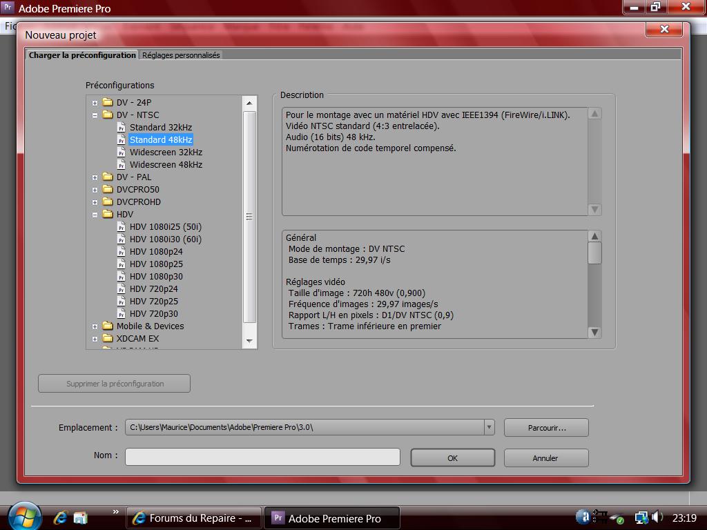

    maintenant pour la resol.que tu vois dans la fenetre de "projet" qui est grisee:cela n'a pas d'importance;il est simplement conseillé de choisir le projet qui se rapporte le plus a ce que tu vas exporter!c'est tout!
    le probleme ,c'est que tu n'as rien dans tes config en HDV et cela n'est pas normal!
    si tu n'as pas une version d'essai?...essaies une reparation!

    dans la fenetre que tu montres, de reglage deton projet......general..... ,c'est normal que la resol. soit grisee!
    chez moi aussi .
    je te joins ce que j'ai dans la 1°fenetre,en entrant
    -MRB
