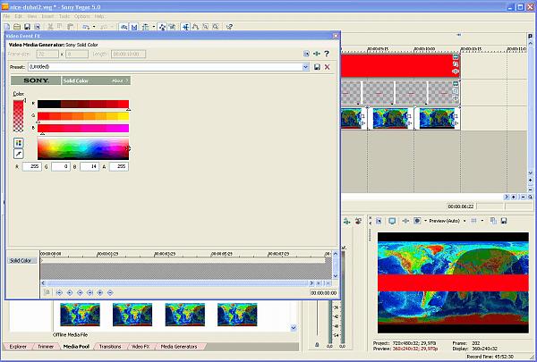

    j'avais deja essayé hier avec "solid color", et je voudrais faire une ligne d'environ 80 x 8 pixels (comme vous pouvez le voir sur la piece jointe, sur la carte de la planete, Nice-Dubai, ca fait pas grand-chose...),
    qd je force le solid color à 80 x 8, le pb est que ca me donne un gros trait epais qui fait toute la longueur de la fenetre... plus je reduis la longueur, plus ca augmente l'epaisseur, sans changer la longueur a l'ecran : ca fait toute la longueur de la fenetre...
    oui mes points de depart et arrivee sont fixes pour la sequence video qui dure environ 10 sec. Le point de vue depuis l'espace ne bouge pas.
    comment faire pour dessiner ce trait ? avec Paint Shop Pro je peux le faire ?

    Considérant le fait que tu n’as pas l'habitude des softs de dessin ou retouche d'images, je pense que la solution du "solid color" reste bien adaptée pour régler ton problème.
    La difficulté que tu rencontres ci-dessus n'est que le résultat d'un mauvais paramétrage de Vegas.
    Pour créer un élément géométrique de dimensions et position imposée modifie les paramètres de Vegas comme suit :
    -Ouverture de la fenêtre event pan/crop du solid color
    -Lock aspect ratio est à désactiver ( 3 éme icône à gauche en partant du bas)
    -size about center est à désactiver ( 2 éme icône à gauche en parant du bas)
    -Dans le menu source :Stretch to fill frame est à configurer sur No
    Tu disposes ainsi de la possibilité de créér une ligne en tirant ou poussant les diverses poignées, d'une hauteur H d'un point X à un point Y.
    Pour l'inclinaison, tu utiliseras dans le menu rotation, la fonction angle. Je te propose également de déplacer le centre de rotation sur ton point de départ.
    Pour faire apparaître progressivement, cette ligne utilise une transition type glissée.
    Pour appliquer une transition, il n'est pas nécessaire que deux Évents se chevauchent.
    Voici un exemple
