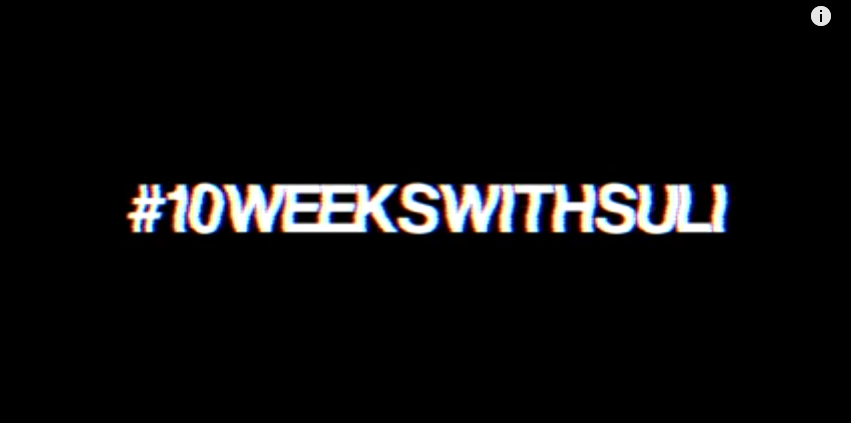

    Bonjour, j'aimerais faire un texte animé comme celui dans le fichier joint, il faudrait que l'on me dise comment mêtre une vidéo parce que je ne suis pas sur que vous voyez tres bien l'effet sur une photo (ne jugez pas, j'ai chercher le 1er youtubeur qui l'utilisé ^^), je ne sais pas quoi chercher sur internet pour pouvoir trouver un tuto qui explique cela, alors je demande sur ce forum ;)

    il y a plusieurs effet dans cette image, qui pourrait se resumer a un mauvais signal video pris par une mauvais appareil de photo.
    l'ondulation du text + effet scanline + aberrations chromatiques.

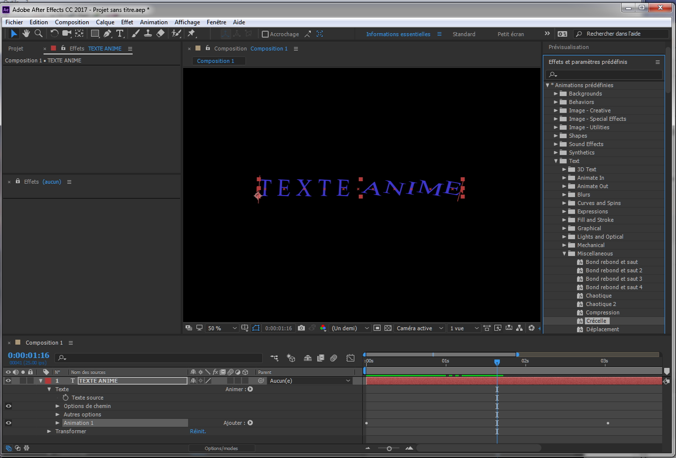

    Je ne sais pas avec Vegas, mais avec AfterEffects vous avez des animations prédéfinies de textes qui offrent ce genre d'effets
  12. leny07
    33
    Merci de votre réponses, j'ai aussi accés a after effect mais je ne sais pas trop l'utiliser, pouvez vous m'expliquer comment avoir accés a ces animation prédéfini ?
  13. ogt
    Vous créez une composition
    Vous créez un texte
    Vous appliquez sur ce texte une animation prédéfinie de texte (il y en a beaucoup : les essayer pour voir celle qui vous convient le mieux)
    vous réglez la position des images clés de façon à ce que l'animation cadre bien avec votre texte.
