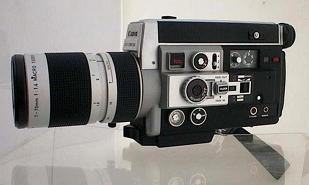

    Tout d'abord, merci pour toute les infos que j'ai pu lire de la part de tout le monde. J'ai 21 ans, suis photographe, et veux passer à l'image animée. Etant très attaché au "support" argentique, je me Tourne naturellement vers le format S-8.
    javascript:smilie(':perplexe:')J'ai vu dans un magasin une Canon 1014 auto zoom. Est-ce du bon matos ? 300 €, est-ce raisonnable ( bon état, mode d'emploi livré) ? ce qui me plait dans ce modèle, c'est la possibilité de faire du vue-par-vue...

    La 1014 en question est-elle celle qui figure ci-dessous ?
    Si c'est le cas, et si elle est en bon état, tu peux envisager d'y consacrer cette somme.
    L'idéal serait que le vendeur t'autorise à tourner un chargeur avec, en te la mettant de côté jusqu'au retour du labo, afin de pouvoir contrôler le piqué de l'image, le rendu des couleurs, la stabilité, etc...
    Mais, il existe une autre Canon 1014 (sonore) qui n'offre pas la même qualité, ni la même robustesse.
    Or, de nos jours les chargeurs Super-8 sonores ne sont plus fabriqués, parce que leur traitement par les labos nuisait à l'environnement ; il est donc inutile d'investir dans une caméra sonore pour y mettre des chargeurs muets. :non:

    C'est exactement celle-là ! je t'avais même envoyé un message perso pour avoir ton avis particulier, mais c'est byzance ! Je connais assez bien le revendeur don il me laissera sans doute l'essayer (il vends des cartouches... ;) ... ) des précedants de tes messages louaient les bienfaits des presseurs métaliques... Où les trouver ??
