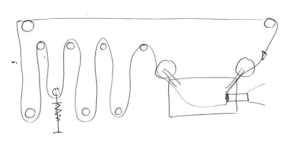

    en fait, j'ai besoin de monter ce film super 8 en boucle pour un spectacle. Le film dure pas plus de 6 minutes, peut etre même 3 ou 4 minutes... Est-il possible de faire passer ce film en boucle en élaborant un système, ou quelque chose de ce genre? Peut etre en mettant une troisieme bobine...
    Merci
    Cordialement:)
  6. saint kro
    +740 / 4 281 / -92
    309
    24 136
    Deux solutions, soit la méthode des cartouches sans fin, le film s'enroule à l'extérieur et ressort au centre, soit la méthode des boucles comme dans les cuves de développement, avec une poulie folle pour compenser la longueur.

  8. saint kro
    +740 / 4 281 / -92
    309
    24 136

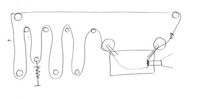

    ben voici un dessin pour le boucleur.

    Et en ce qui concerne le system identique au cuve de dvp avec une poulie folle, vous voyez ça comment?:)
  10. saint kro
    +740 / 4 281 / -92
    309
    24 136
    Ben c'est le dessin qui est au dessus, la poulie "folle" est celle avec un ressort qui peut etre remplacé par un poid afin de tendre le film.
    Les poulies peuvent etre fixées sur un cadre en cornières style "PAI".
    Prendre comme poulie des guides film.
