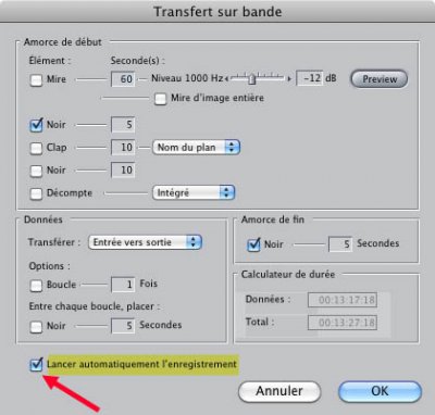

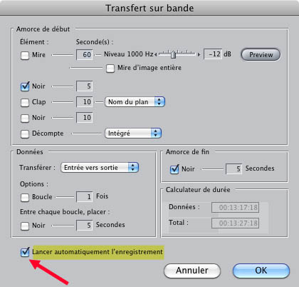

    J'ai dû rappeler David, en Guadeloupe, et, par sa patience, il m'a incité à regarder tout ce qui est mis dans la fenêtre qui s'ouvre dans "Transfert sur bande". A la fin, il y a une case inoffensive "enregistrement automatique". Je l'ai cochée. Cela marche...
    Je suis partagé entre l'émotion de la réussite et l'aigreur de la simplicité de la solution...
    Si cela aide un jour quelqu'un, n'hésitez pas à m'envoyer un MP, j'aurais l'impression que ma lenteur d'esprit aura laissé une trace positive pour au moins une personne.

    L' "outil" Capture fourni dans le dossier Utilitaires à trouver dans Applications permet de capturer une seule fenêtre ouverte parmi d'autres. On peut aussi capturer une sélection ou encore tout l' écran …
    Mais, effectivement, pour l'introduire dans un post au Repaire, il faut suivre une procédure qui, en général nécessite de travailler l'image dans un logiciel ad hoc, p. ex. ici, surligner ( en jaune) la ligne intéressante et l' indiquer par une flèche ( rouge ) et enfin passer du format 'tiff' au 'jpeg' en limitant le poids de l'image…
    Cependant, voilà, ci-jointe la copie de cette fenêtre :-)
    Cliquer dessus pour l'a mettre à sa résolution "normale" !
