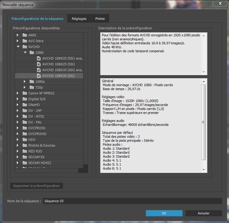

  7. ogt
    " pourquoi, alors que je filme en 60i, Adobe ne me propose pas l'option 60i lorsque j'importe?"
    Extrait de la doc du Nikon AW1 :
    "Vidéos HD (format de l'image 16:9) - 1920 × 1080/60i (59,94 vues/s1) - 1920 × 1080/30p (29,97 vps) - 1280 × 720/60p (59,94 vps) - 1280 x 720/30p (29,97 vps) - Ralentis (format de l'image 8:3) - 640 × 240/400 vps (lecture à 30p/29,97 vps) - 320 × 120/1200 vps (lecture à 30p/29,97 vps).
    <TABLE class="techSpecsTable hasFootnotes" summary="Technical specifications"><TBODY><TR><TD class=left>Vidéo - Compression </TD><TD>H.264/MPEG-4 AVC (Advanced Video Coding)"</TD></TR></TBODY></TABLE>
    Il ne faut pas confondre le format natif des vidéos importés et les caractéristiques de la séquence crée sur la timeline.
    Il n'y a aucun problème pour créer une séquence en AVCHD en 60i (voir image), mais le plus simple est de glisser un premier clip sur la timeline, ou de faire à partir du chutier : nouvelle séquence à partir de l'élément.
    Mais dans votre cas, ou vous avez filmé en 60i, cela veut dire que la fréquence image est bien 30 i/s (en fait 29,97 i/s présentées en 2 trames sucessives), donc pas idéal pour faire un ralenti, ce qui explique vos saccades.
    Il aurait fallu filmer en 1280 × 720/60p et la vous auriez pu confortablement ralentir vos vidéos.
    Une solution consiste à utiliser l'utilitaire de Baloub, Cam2x264, pour augmenter artificiellement la fréquence image (avec calcul des images intermédiaires) pour pourvoir ensuite les ralentir correctement.
    (pour explications détaillées : voir Caraibe).
