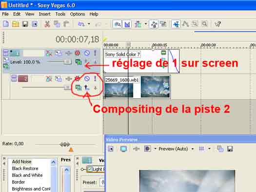

    Autre solution a tester
    Création d'un solid color blanc au dessus de la piste vidéo.
    Dans l'event solid color création d"une étoile avec l'outil mask reglage des paramétres Feather :Type et %
    Application des effets light ray et radial blur sur solid color blanc
    Annimation, deplacement des divers points d'effets et de l'etoile avec les images clées.
    Compositing de la piste 2 sur 1 , réglage de 1 sur screen

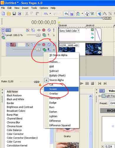

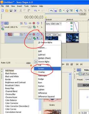

    Cette partie (réglage de 1 sur screen) comprend pas cette dernière ligne (voir capture join) pour voir si je suis dans les patates.
    yvano
  11. Jmarc74
    Jmarc74 Conseiller Technique Vegas
    1,880
    22
    3,722
    Ok juste mais screen sur la piste 1
  12. yvano
    1,000
    426
    Ça avance pas pire. mais je ne vois pas la différence avec ''screen sur la piste 1'' (voir capture si c'est Ok.) Ça fait quoi de plus?
  13. Jmarc74
    1,880
    22
    3,722
    le halo blans est legerement plus grand.
    Attention au position des points centraux d'application des deux effets.
