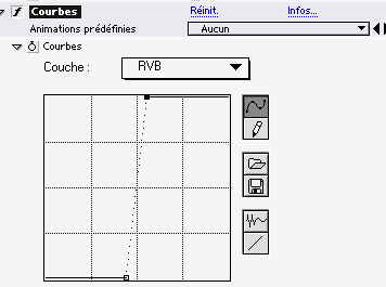

    Il y a un outil qui est fort utile, c'est l'outil "Curves" ou Courbe de niveau.
    Il permet de redefinir entre autre sont point noir et son point blanc...
    Le petit truc à faire avant, c'est de baisser au max la saturation. Voilà, c'est fait ;)

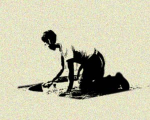

    puisque tu t interesses a mes expressions Clem, je m interesse a ton effet :D
    j y suis donc allé de mon ptit test a partir d un bout de video un peu pourrie (le fond pas "clean"..). La texture, j ai pris en photo une feuille que j ai froissée (ptet un peu trop :) )
    pour la "couleur" : je me suis basé sur ce que les autres ont dit plus haut, a savoir niveaux, saturation, luminosite/contraste et egalement ton clair/ton foncé... en fait, un peu tout ce qu il y a dans le menu "effet>>reglage" :)
    et pour la "deformation" due a la texture: j ai utilisé l effet "Dispersion" qui te permet de deformer un calque par rapport a un autre calque en fonction de sa colorimetrie (ce calque doit etre une precomp).
    une image de ce quoi à j arrive pour te faire une idée:

    Sinon Regliss, quand tu parle de courbes de niveaux, tu veux parler de l'effet "niveaux" ? Parce qu'il y a aussi "courbes photoshop" mais il ne me semblait pas que ce soit ça...

  9. nab17connection
    1 900
    1 051
    ah si moi aussi j ai un peu de grain qd ca s anime, mais je pense que c est du a la mauvaise qualite de ma video source (mauvais fond, eclairage a la lampe de bureau, etc ;) ) .
    cela me donne quelque chose comme ca :

  11. Reglisse22
    1 853
    Je veux parler de cet effet : Réglage>Courbe
    Tu règle à peu près comme ça :Point noir (celui du haut vers le centre) idem pour le point blanc (en bas)
