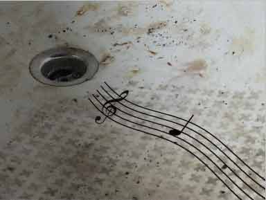

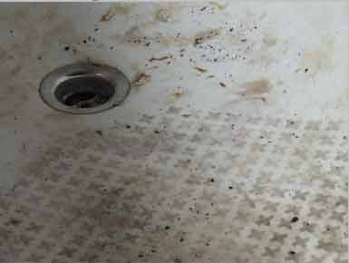

  3. shawarma
    62
    Bonsoir Tomhorizon
    désolé de ne pas avoir répondu plus tot mais je n'avais plus acces au net ces derniers temps. Maintenant je suis de retour.
    Voici donc une image de mon syphon en PJ
    et aussi une idée de l'image que je veux incruster et de son mouvement
    je m'en sort à peu pres sur le mouvement d'ondulation de la portée vers le syphon mais j'aimerai qu'elle tourne autour avant de s'écouler dedans.
    Auriez vous quelques pistes à me suggérer ? ou tutos à aller regarder ? (même sur l'écoulement parce que c'est un peu difficile d'arriver à faire en sorte que le portée ait l'air d'etre collée au fond de la baignoire)

  4. tomhorizon
    187
    voila, je t'ai fait un petit projet, pourque tu puisses voir par toi meme l demarche a suivre. Ici jai utilisé un premier masque non fermé, qui prend la forme du syphon (en spirale), sur le calque de texte. Ensuite jai utlisé l'option de chemin du texte pour regler l'alignement du texte et du masque. J'ai precomposé le tout, puis importé 2 fois la precomposition, la premiere n'etant pas modifié, s'arretant au moment ou tout le texte est dans le syphon, et une deuxieme qui commence où la premiere se finit, à laquelle jai ajouté un masque complet, qui prend la forme du syphon, afin qu'on ait l'impression que le texte disaprait au fond du syphon. C'est rien d'extraordinaire, juste un aperçu de la marche a suivre, tu pourras ameliorer le tout ;)

    Serait-ce possible que tu convertisses ton fichier pour un After Effect 6.0 s'il te plait? :blush: car je ne l'ai pas encore mis à jour et du coup je ne peux pas l'ouvrir.. :o
    Je n'ai donc pas encore ouvert le fichier mais justement j'avais aussi pensé à chemin de texte seulement finalement mon élément à animer est plutot une image (celle d'une portée de musique, cf la 2e image en attaché).
    De plus, j'aimerai bien que quand la portée entre dans le champs par la droite (cf 2e image en attaché) elle soit beaucoup plus déformée à cause de la perspective (plus large). J'ai créé une précomp que j'ai mis en 3D mais la déformation n'est pas suffisante. J'avais essayé avec le warping bezier mais ca n'était pas probant (pas réussi à faire une déformation "naturelle", la portée n'avait jamais l'air de coller au fond de la baignoire.

  8. jeum37
    1 450
    1 685
    Hello !
    Avec les carreaux du sol, tu peux régler plus facilement l'orientation de ton calque 3D (tu crées temporairement une grille pour t'aider si besoin; après c'est peut-être les paramètres de ta caméra qui diffèrent un peu de l'optique de l'appareil photo utilisé pour prendre le siphon).
    De plus, si tu veux que l'eau s'écoule vers le fond du bac, celà implique d'avoir (légèrement) une forme de cuvette donc faut une déformation concave vers le siphon (peut-être que le warping bézier fonctionnerait mais juste avec un filtre type Renflement, je pense que tu peux améliorer l'illusion sans trop te prendre la tête sur les réglages). Je suppose que ça améliorerait grandement l'illusion générale.
    Tes sautes dans l'animation ne proviennent pas des réglages d'AE, j'imagine ? Tu as bien mis la qualité sur Optimale (et pas juste un aperçu en ébauche avec une image dézoomée à 50%... :rolleyes: ) ? T'as fait un rendu pour voir ?
    Sinon, tu peux essayer aussi de supprimer l'Ondulation (ou diminuer fortement son intensité) et de remplacer par un léger displacement map (Dispersion) pour voir. Je ne suis vraiment pas sûr que cette dernière idée soit probante mais pourquoi pas (faudra créer une map en niveaux de gris pour simuler les irrégularités du fond du bac qui déformeront un peu les lignes de la portée sur son trajet).
    Montre-nous ce que tes tests donnent pour qu'on puisse t'aider un peu plus ! :)

  10. jeum37
    1 450
    1 685
    Hello !
    Quand je parlais de grille, j'entendais une sorte de guide pour t'aider à disposer ton calque dans l'espace 3D (comme des lignes de fuite). Tu affiches ta grille, tu cales ton calque en t'aidant de ce support (tu règles le renflement au passage... ;) ) puis quand c'est fait tu peux désactiver la grille.
    Concernant les réglages de la cam d'After, j'avoue que je n'y connais rien non plus ! :o
    Mais en cherchant sur la notice de ton camescope (ou sur le net, genre là: Sony DSR-PD150 Dvcam Caméscope DV - Fiche produit, Test et Avis chez Shopping.com), tu peux choper quelques infos et tester certains réglages qui amélioreront peut-être le rendu final de ton anim.
    Bon courage et à +,
    Jeum.
