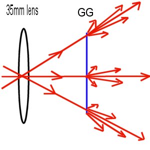

  6. lmdk
    155
    Salut,
    Bon j'ai également attaqué la construction du mini 35 tiré de celui d'Agus.
    pour l'instant, j'ai juste un zoom 35/70 mm f4/5.6
    alors c plutot sombre, mais j'arrive quand meme a avoir une Prof. de champ assez courte en étant vers 55/70 mm.
    je dois récupérer un vieux 50mm f1.8, j'espere que ce sera plus lumineux, parce que pour l'instant, avec ma cam, impossible d'avoir quelque chose d'explotoible.
    En fait mon probleme est le suivant, a travers le dépoli, je perçois le diaph de mon objectif, alors forcément tout le tour de l'image est très sombre.
    J'utilise un CD plastique poncé d'une face au papier 1000.
    comment régler ce soucis, je me doute qu'avec le 50mm f1.8, j'aurais plus de lumière qui entrera mais un rond blanc plus gros également. Est ce simplement mon CD qui doit etre plus poncé que ça ?
  7. kandinsky
    kandinsky Guest
    Vignettage
    Salut Imdk
    ton brobleme s'apelle vignettage,(hot spot en englais) , c'est du au fait que les rayon de la lumiere n'arrivent pas de façon perpendiculere sur ton depolie (voir image) pour recuperer ca il y 2 souluces
    1 - Lentille fresnel ( deconseille car forte perte qualite)
    2 - LENTILLE CONDESATEUR entre le depolie et l'objectif de la camera
    voir les lien suivent:
    http://topcontechnotes.home.att.net/viewingsystem/page4.html
    http://topcontechnotes.home.att.net/viewingsystem/page6.html
    POUR TOMMY :
    desole si on devien inconprensibles mais le suject est assez complique et demande la comprension de quelques nottions d'optique et images de base, c'est peut etre un'occasion de apprendre :o
    Sur Dvinfo 3/4 des gents disent des betises... et les autres il savent de quoi il parlenr
    Se tu veut te joindre a nous on esseira de etre plus clair.
    Peut etre il faudrais ecrire une FAQ si le suject et/ou une cour de base d'optique
    destine a la Repaire pour les amateur sans background photo et/ou cine
    Peut etre poster un topicis dans le Caffe de la repaire
    Noel tu peut le faire peut etre avec ton bon francais ;) ( le topic pas la FAQ)

  9. kandinsky
    kandinsky Guest
    Petite image
    Tommy
    wellcome back :bravo:
    c'est quoi tes objectif ??? (je veut dire quelle monture ils'ont ?? le reste c'est clair)
    Si tu as une petite image c'est peut etre parceque ton depoli n'est pas a la bonne distance...
    et/ou tu as de la lumiere qui rentre entre la fin de ton objectif SLR et ton depolis...
    et/ou tu as un probleme de vignettage.... il te faut un lentille condensateur....
