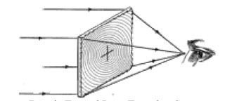

    fresnel ???
    fresnel ???

    En réalité on utilise pas de lentille frensel, mais une lentille à demi courbure (ce qui produit le même effet). Ca rédirige la lumière convenablement et ça évite que les bords de l'image s'assombrissent.

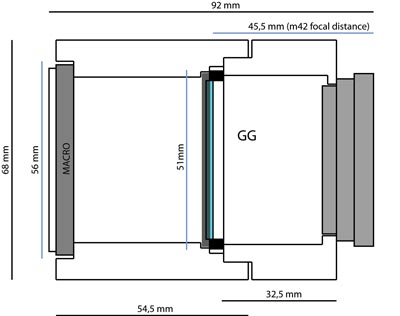

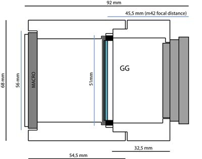

    Bonjour à tous.
    D'aprés la schéma précédent.
    Edmund Optics utilise:
    Un objectif à vis de 42 mm( diamétre du filetage>m42) de 70 FL(Focal Lens) au moins c.a d. 70 mm de distance focale (autrement dit à peu de chose prés ce que l'on appellait en argentique 24 x36 un " objectif" portait".).A ce sujet nous l'avions déja bien dit avec MCR !!!!
    Il faut d'autre part comme on l'avait déja signalé une ouverture relative importante afin de bénéficier de la faible profondeur de champ,je pense qu'il faut un minimum de f/2.
    Pour ce qui est du tirage de l'objectif, je n'avais pas pu retrouver dans ma documentation la valeur exacte.
    On voit donc d'aprés le schéma que le tirage est de 45,5 mm.(distance par rapport à la platine de l'objectif ou se forme l'image sur le plan film ce dernier étant réglé sur l'infini).
    Ce dernier réglage(en utilisant un objectif 42mm à vis) peut étre obtenu en utilisant des "tubes allonge de 42mm à vis"( le grand élément + le petit)
    Le dépoli peut etre collé sur 2 élements ( le grand + le petit).
    Bien que je ne sois pas interressé par le Mini 35, j'ai fait des essais uniquement par curiosité !!
    Pour me simplifier les choses j'ai remplacé le verre dépoli par un plastique blanc trés fin et tendu et fixé avec des élastiques sur l'ensemble tubes allonges + objectif de 55 mm f/1.8.( et ma foi les résultats ne sont pas trop mauvais, déja meilleurs que sur un dépoli lambda !!
    La caméra (VX 2000) equipé de lentilles d'approche( 10 dioptries) est utilisée en Mise Au Point automatique à une distance d'environs 6 cm de l'image.Ce qui fait une longueur totale ( caméra + objectif +tubes allonge) de 45 cm
    L'ensemble Caméra + objectif 55mm(ouvert à f/1.8), tubes allonges et plastique, est monté sur une corniére perforée. l'objectif est fixé par les tubes allonges sur la corniére à l'aide de colliers de 40 utilisé en plomberie.
    Pour ce qui est du redressement de l'image,si ce n'est sur le plan esthétique, et pour les amateurs je ne vois pas le probléme surtout en utilisant un dépoli.
    Il faut tout simplement filmer avec la caméra à l'envers!!!!

  13. kandinsky
    kandinsky Guest
    Retif
    Juste pour etre clair
    le schema precedent c'est le mien de mon kit mini35 V3 en construction
    et pas de edmund optics
    il faut que je rajoute une lentille fresnel deriere le depoli (ground glas)
    est que je doit metre le fresnel a la distance de la focale de objectif 35mm ???
    juste derier le Depoli ???
    En plus on fait un rail pour soutenir le tout
    Ecran LCD inverse et voila mini 35 a moins de 250 € (loin des 10€ de depart) avec l'ecran LCD
