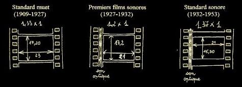

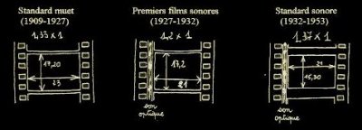

    Pour les dimensions de la fenêtre, voici quelques mesures :
    Ci-dessous, les côtes du muet d'autrefois, du début du parlant (avec son image presque carrée), et du format Académy des films sonores d'avant le panoramique :

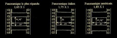

    Et les côtes des différents formats panoramiques, sans anamorphose :
