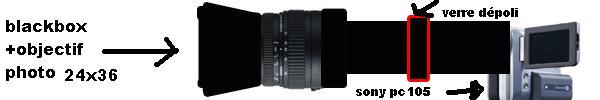

  15. Swoop
    1,000
    581
    avis sur mon bricolage
    voila aprés avoir lu tous les messages etc j me lance.
    je ne sais pas si mon montage va bien le faire mais j voudai votre avis sur ce que j vais faire, si j ai oublié quelque chose etc.
    les éléments:
    chambre macro
    verre dépoli sans visée (40 euros dans un magasin photo)
    une blackbox maison
    une sonypc105
    une objectif 24x36 (pas encore achetée)...ou un canon FD lens 28mm 2.8 pour les tests (grand angle )
    et voila le montage en image:
