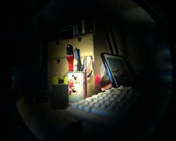

    Montage collé sur l'objectif du Dv, sans lentille condensateur

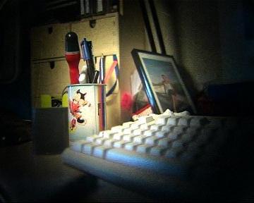

    Montage avec lentille condensateur collé sur l'objectf du DV
    toujours sans Macro et courte focale.

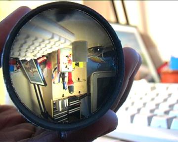

    Montage éloigné de 100mm de l'objectif du DV, courte focale, pas de macro.
    Kandinksy, fonctionne pas chez moi, quelqu'un a essayé?

    ca a l'air pas mal tout de meme sans macro as tu une lentille condensateur ???
    dificille de voir le grain si petite image
    tu as mis beaucoup d'eau pour polire le verre????

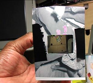

    cache 24x36mm comme cela?

    tu l'as coupe a la tronsonause ton cache ??? :lol:
    27mm X 36mm
    ratio 4:3

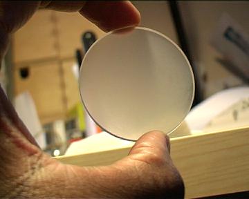

    Le plat de la lentille condenseur est du côté du filtre uv, parfaitement droite, à vrai dire pas tout à fait je vais y rémedier.
    J'avoue avoir poli le filtre un peu rapidement 1h30 environ mais je vais reprendre son polissage.
