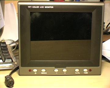

    C'est juste un ecran lcd tft 5.6"

    Il n'y a juste que la touche ON OFF qui fonctionne, d'après la feuille sommaire qui fait office de doc, l'ecran passe lui même du pal/ntsc

    ecran lcd TH 5688 5.6"

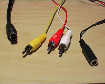

    Alain, moi même je trouve ce branchement vraiment bizarre de conception!:perplexe:
    Pour ne pas polluer ce poste, il me semble, que c'est le soucis
    provient du câble, car sur les 2 cables audio, seul le blanc fonctionne et pas le rouge, si le jaune (vidéo) ne fonctionne pas, et là, je ne peux rien faire.:(
    J'ai été dans un magasin d'automobile, où ils vendent des lcd mais ils n'ont pas ce modèle, pour vérifier le câble.
    Si quelqu'un a une adresse, je suis preneur.!
    Je vais surement le renvoyer.

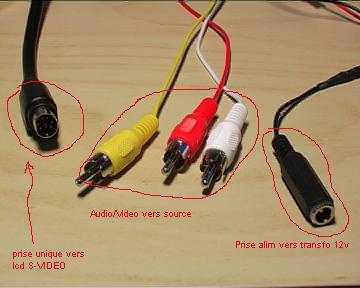

    Cheikhtijane la fiche n'est pas une fiche S-Video. Si je comprends bien, tu as d'un coté cette fiche unique qui entre dans l'écran et de l'autre les 3 fiches Cinch + l'alimentation. Ne cherche pas une entrée S-Video.

    Oui, côté écran prise s-vidéo 6 points, de l'autre (fiche composite rca jaune+blanc+rouge) et une prise d'alim.(+fusible)
    Je branche l'entrée rca jaune sur laa sortie rca jaune d'un lecteur dvd par exemple, pas de signal vidéo, audio ok.

    cheikhtijane:
    ta prise sur le moniteur c'est pas une S-video :non:
    c'est une mini din6 poles
    une prise S-video ou Y/C est un mini-DIN 4 poles
    c'est juste pour etre precis ;)
    Tu sort avec quel type de signal de ta source ??? c'est bien du PAL que tu envoye (et pas du SECAM) peut etre
