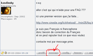

    Comment on te contact?
  5. NoëlNONO
    1 700
    3 460
    +0 / 0 / -1
    Clique sur message
    Noël:) :approb:
