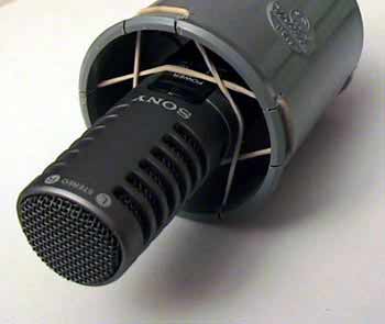

    kangaroo attention, en regardant la photo jointe, je vois que le micro est trop près de la suspension, il faut le sortir plus afin qu'il ne récupère pas les réflexions sonores du tube.
    L'idéal est une distance mini de 5 à 6 cm entre l'extrémité du tube et les ouies les plus basses.
