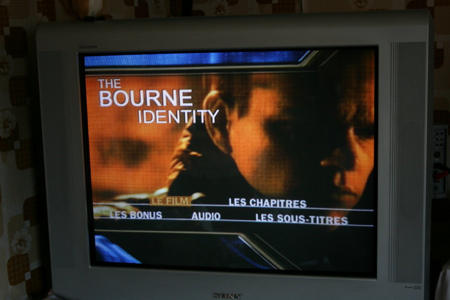

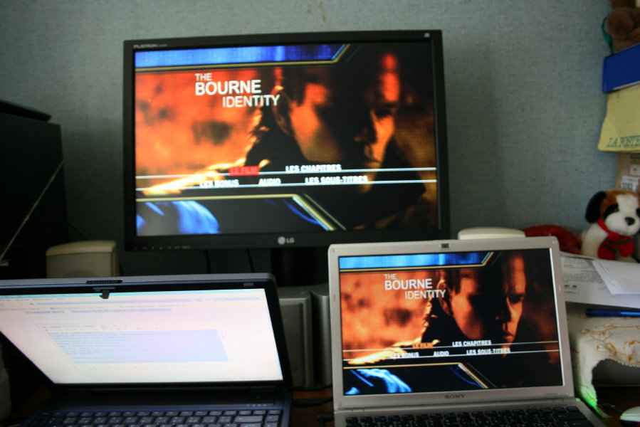

    Comme vous pouvez voir dans les fichier joints, la photo nommée Menu DVD 1,
    il s'agit d'une photo prise sur deux écran: Le grand écran c'est un écran 16:9 et le petit écran un 16:10...
    Et sur la photo nommé Menu DVD 2 c'est sur un écran 4:3!
    Comme vous le voyez bien, la hauteur est la même tandis que la largeur n'est plus la même:help:

    Ta tv 4/3 crop les bandes noires ainsi que sur la largeur (elle étire un peu aussi).
    Sur ton image du menu 16/9, trace un carré 4/3.
    Et tu vas voir que les dimensions vont etre comme sur l'image 2.
    Generalement sur les TV 4/3 on peut ajouter les bandes noires.
    Si t'as l'option, tu auras toute l'image (en entier).
    Ce n'est pas possible de changer de format sur un DVD.
    Ce n'est pas un site web :bigsmile:
    bientot le 4/3 va disparaitre.
    Donc autant anticiper et faire nos menus en 16/9 ;-)

    greg.stephen a tout dit. Si tu veux paramétrer ton affichage sur ta TV 4/3 ce n'est pas lors de l'authoring qu'il faut bidouiller mais dans les options de ton lecteur DVD. Autoriser ou non le cropping, se retrouver en letterbox ou image 'zoomée'.

    Re-bonjour Alessandro, personnellement c'est mon lecteur qui décide (lecteur Pioneer) du mode d'affichage privilégié de mon dvd. Tu as jeté un oeil dans les paramètres ?
    Dans ton cas, il faudrait chercher l'affichage de type "pan and zoom", même si en l'occurence aucun "pan" n'est effectué...
