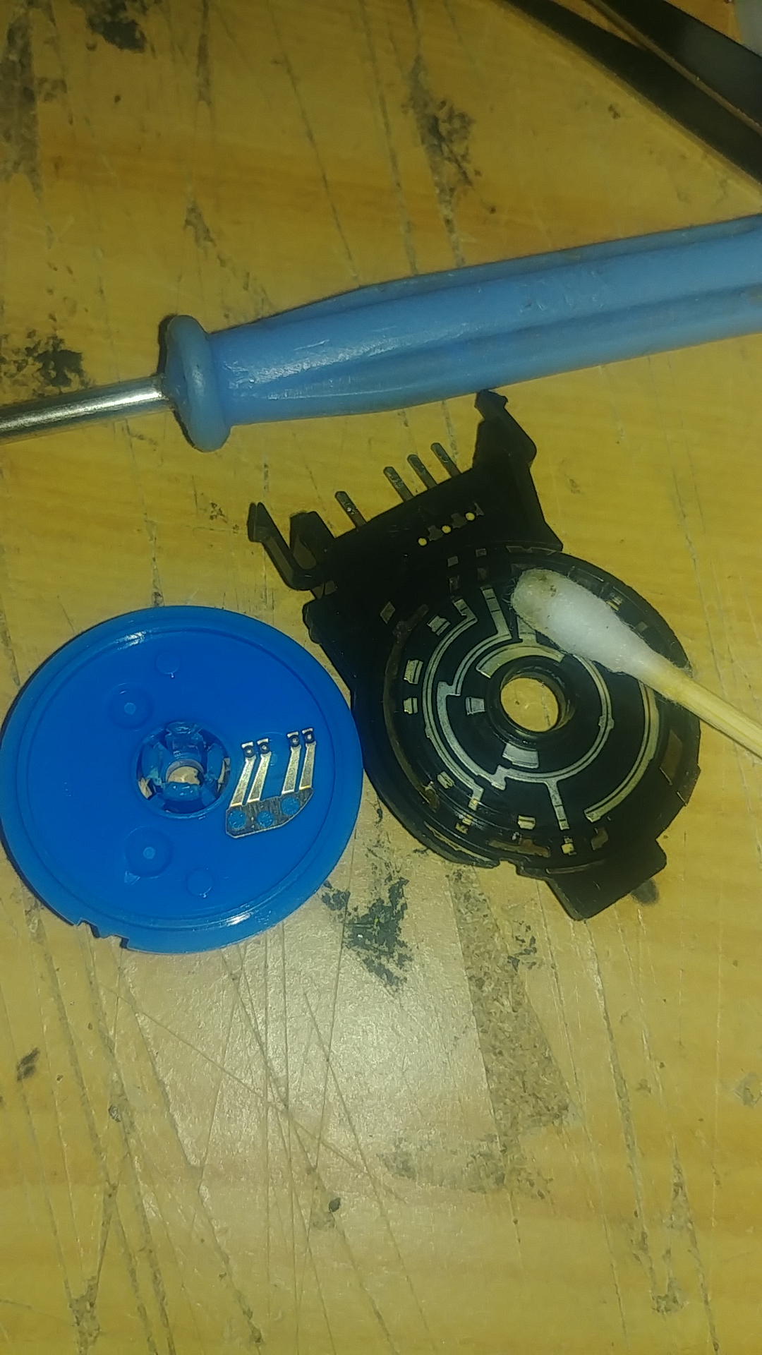

    Voilà Themaster on a passé le dimanche à essayer de le faire marcher et regardant comment il a démonté mais cela ne marche pas, en fait ça marche une fois, cela s'arrête, on sort la cassette, (sans dommage !) on éteint, on recommence et ça ne marche plus. Complètement aléatoire, panne sans queue ni tête. Mais merci quand même pour le partage !

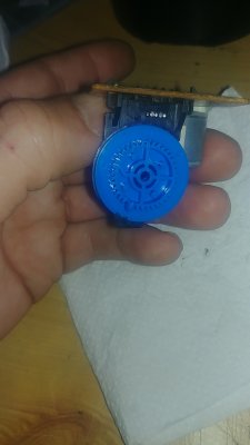

    Quand c'est une panne sans "queue ni tete" le coupable est souvent le mode switch qu'il faut demonter et nettoyer , enlever l'oxidation au nettoyant contact et gratter les contacts. En tout cas sur vhs c'est comme ça. Il se trouve sous le bloc mecanique 9 fois sur 10.
    Exemple sur la photo d'un des mes magnetos. Les contacts sont sous le pastique bleu
