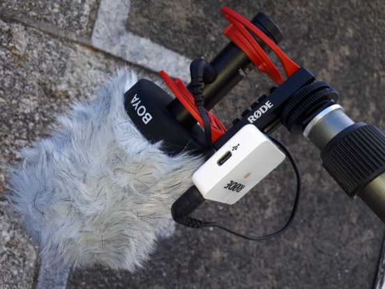

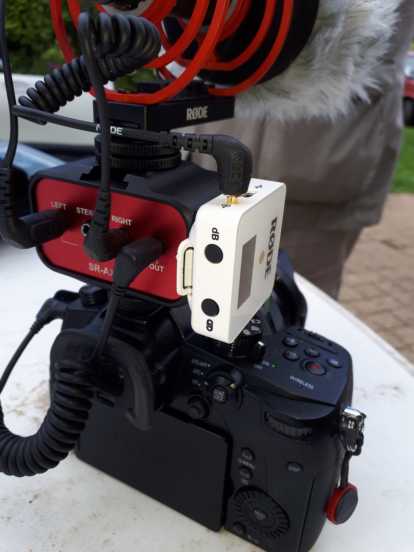

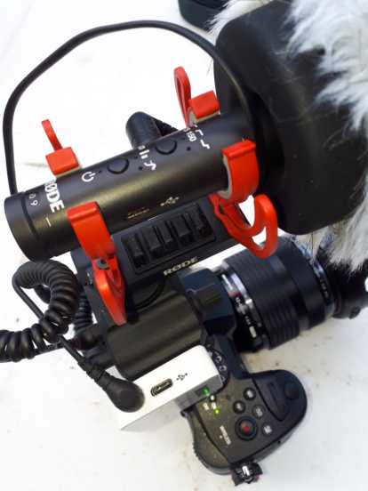

    Test hier d'un Rode Wireless Go et du Videomic NTG sur un adaptateur passif Saramomic SR-AX100 montée sur GH-5, les deux micros sont enregistrés chacun sur un canal :
    Fixation du récepteur sur le côté du Saramonic SR-AX100
    Ci-dessous, en perche HF (non articulée) avec l'émetteur sous la lyre Rycote du semi-canon Rode Videomic NTG
    Ben, assez content du résultat ...

    A part que c'est un peu pièce monté mais c'est vrai polyvalent et pas trop cher ...cela ne m’étonne pas que ça fasse le job, mais l'émetteur (donc le 2em micro ) il est pour le preneur de son/cadreur ou sur l'interviewé ?
    Avec l'ajout du bricolage avec perche cela m'a fait penser pil-poile à ce tuto... qui aurait pu être celui d 'homero .;-)
  11. homero
    29 041
    +1 186 / 6 584 / -20
    Le dispositif se décide en fonction de ce que l'on a à faire, sur les photos 1 & 2, c'est cravate (capsule intégrée à l'émetteur) sur l'interviewé et Rode NTG pour l'ambiance, on a testé les différentes possibilités dont la perche HF.
    Oui, ça fait un peu pièce montée mais n'est ce pas le cas depuis que l'on bosse seul avec des DSLR ou même des smartphones. La solution la plus pratique de nos jours, du moins celle que j'adopterais en doc si j'étais encore aux affaires, serait un camescope genre Sony PXW-Z90, un cardio court sur caméra et un HF soit ce que l'on obtient avec le montage ci-dessus mais en plus compact et avec une connectique et des contrôles plus fiables et ergonomiques. Rien de nouveau sous le soleil comme méthode de travail je bossais déjà comme cela en solo il y a 15 ans avec des PD100 et 150.
    La fixation de l'émetteur sur la lyre n'est pas du bricolage, elle a été prévue par Rode.
