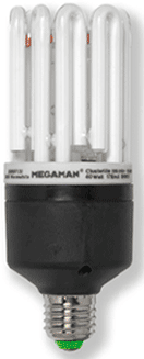

    C'est certain qu'avec le port à 100$ ( que j'avais zappé) le prix augmente sensiblement !
    Les lampes à économie d'énergie sont de plus en plus puissantes !
    j'ai équipé un vieux bol avec une ampoule megaman 60w ce qui donne environ 4000 lumens
    Bluffant !
    On les trouves en plus dans différentes T° de couleur.
