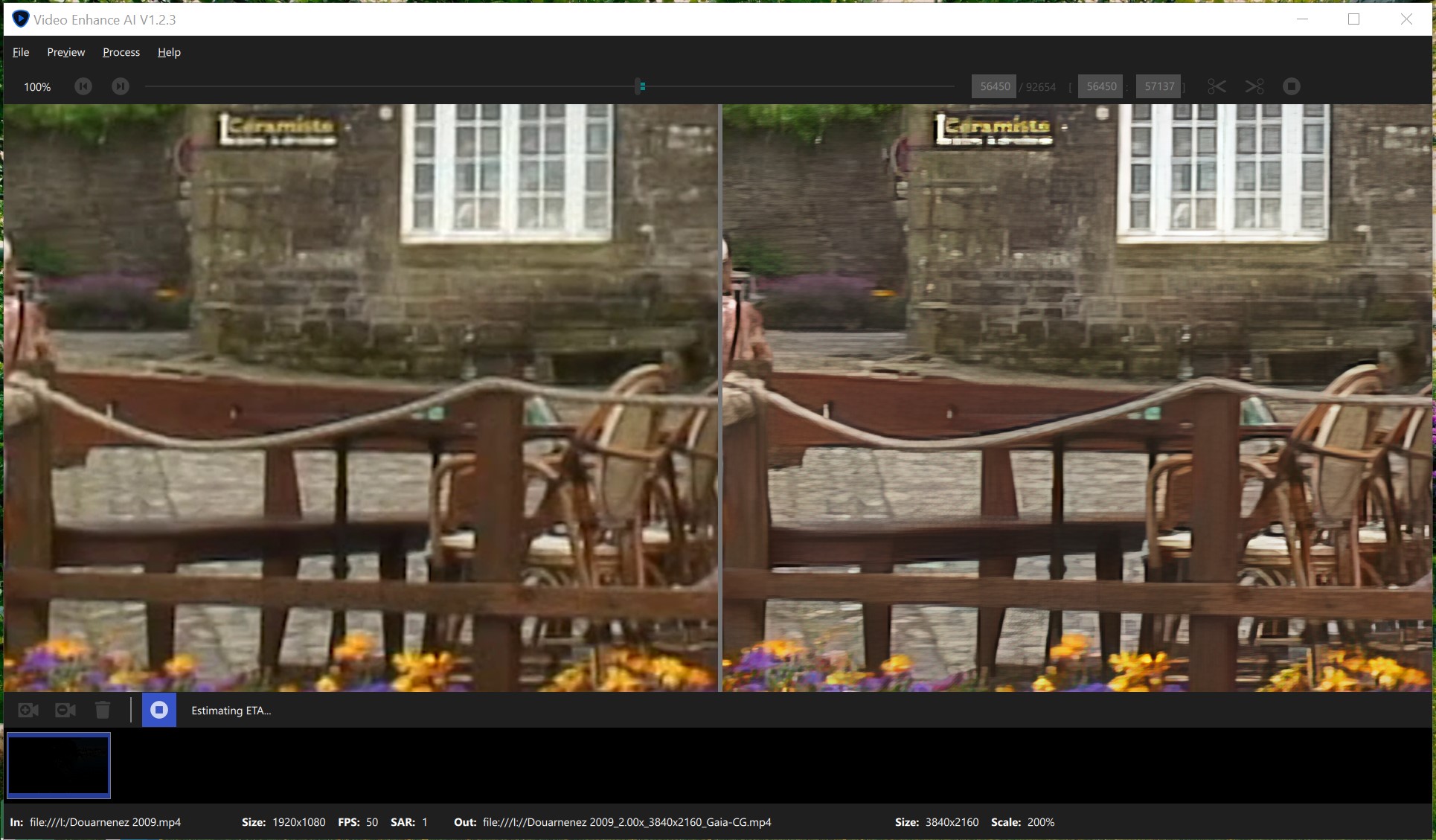

  12. CompteSupprimé201102-714
    +65 / 302 / -4
    0,7s c'est déjà plus acceptable...dire que je viens de changer ma carte...mais la 2080 coute un bras:D
    Ceci dit j'ai constaté que seul le réglage Gaia-CG apporte quelque chose...tout cela augure du bon encore 1 ou 2ans et on aura le top pour nous amateurs...
