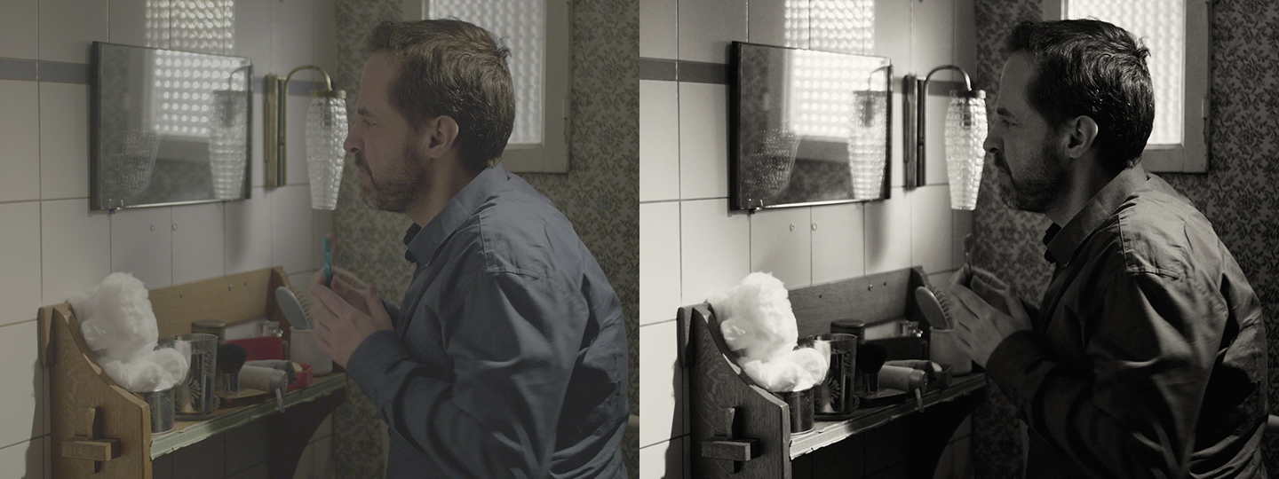

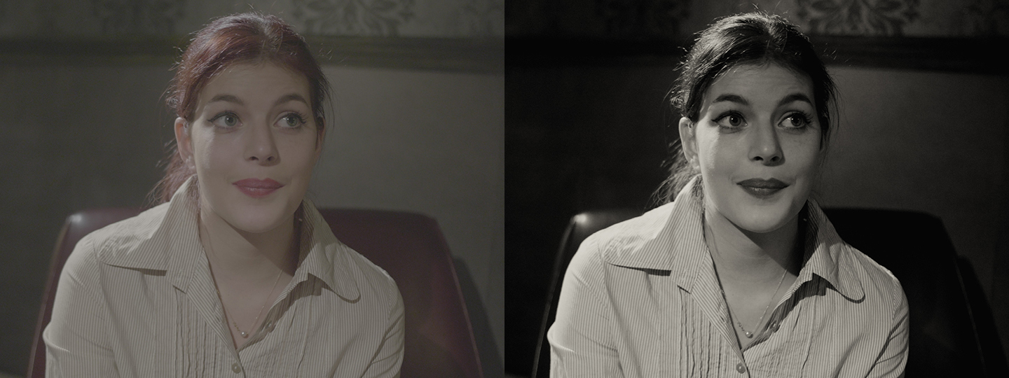

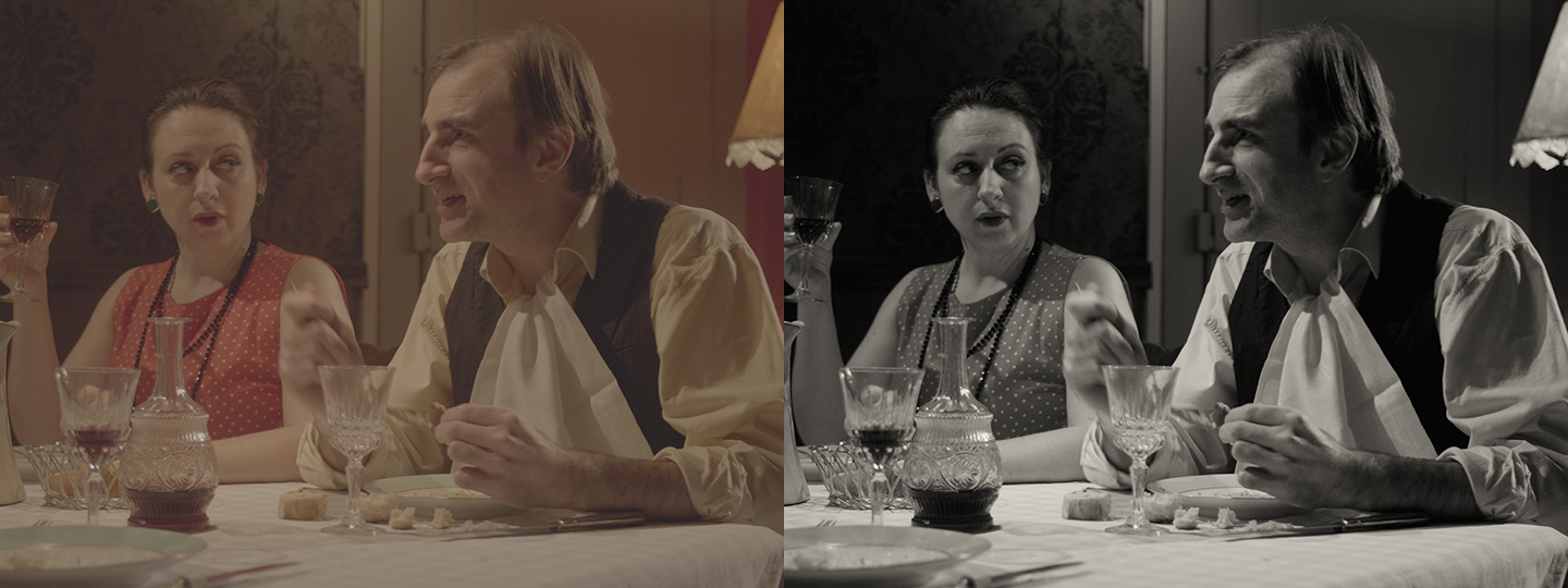

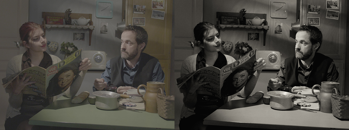

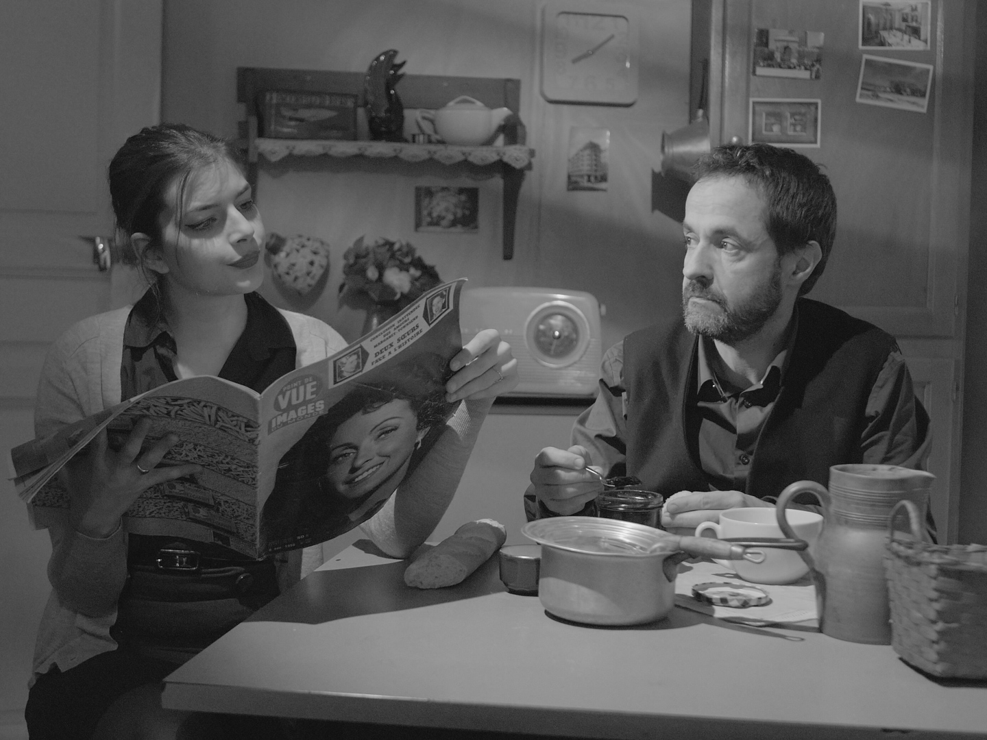

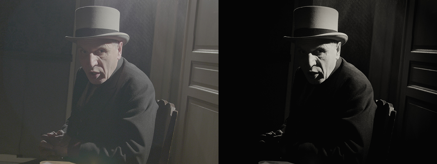

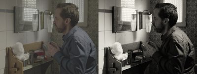

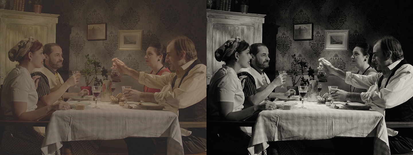

    En fait, l'étalonnage est resté très simple, il n'y a pas de masques, rien de très finaud, c'est de la Lumetrie Premiere Pro.
    Image source en LOG :
    Ils ont utilisé la courbe "Neutral Start" de Premiere Pro en diminuant son intensité à 75 % (panneau "créatif")…
    … baissé entièrement la saturation… (et là, pas pareil la sensation de contraste... :rolleyes:)
    et travaillé chaque plan à la courbe (uniquement à la courbe).
    Enfin une légère teinte jaunâtre a été superposée par roues chromatiques et dans un autre calque d'effet qui couvre l'ensemble du film…
    Rien de plus. :-)

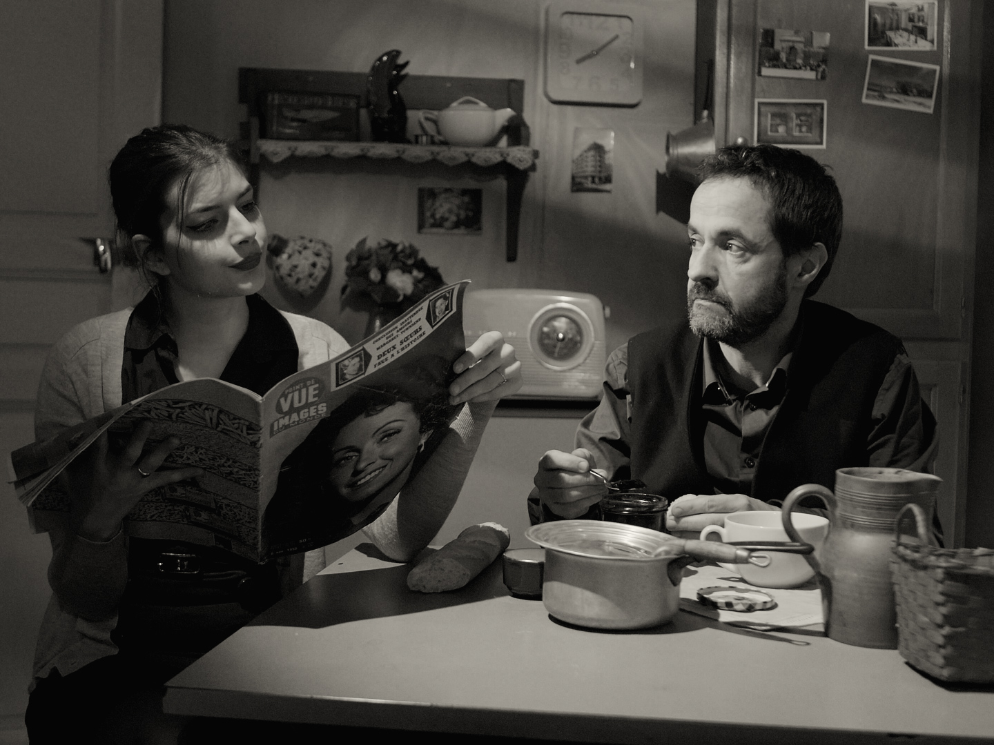

    Lorsque c'est bien éclairé, bien exposé pour le Log et avec une bonne LUT d'affichage (et que le décor est adapté, j'y viendrai...), ben il n'y a pas grand-chose à faire à l'étalonnage.
    J'ai déjà précisé plus haut que la lumière, c'est du M.H. RAMM qui intervenait sur ce film, une partie de la création que les étudiants vivent plus comme une initiation, il y avait bien d'autres choses à maîtriser, ils l'ont fait. Victor, qui était à la caméra avait très bien compris comment fonctionne le Log et comment il convient de l'exposer, avec un petit compromis pour ce film, celui de ne pas exposer vraiment "à droite", de partir d'une bonne exposition pour l'affichage LUT puis de tirer un peu "à droite" sans s'énerver. Bref, il y avait moyen d'avoir moins de bruit dans le film mais au prix d'autres sacrifices, notamment de la gestion du contraste sur le plateau.
    Pour la suite, je dois m'écarter encore un peu de la post-production à proprement parler car pour moi, pas moyen de faire autrement : on parle de choses liées et indissociables, et cela s'anticipe…

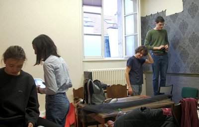

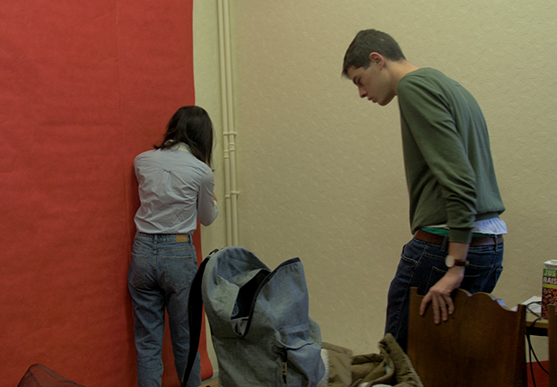

    Pour ta remarque sur "la beauté de toute la gamme de gris jusqu'au hautes lumières jamais brûlées", précisons pour ceux qui imagineraient le contraire que pour cela, il ne faut pas miser sur la post-prod mais bel et bien compter sur le décor. Déjà, il vaut mieux éviter au maximum le "blanc" dans l'image, en tout cas sur des surfaces importantes. Cela passe par tapissage, camouflage, gouache, jaunissement de textile au thé, etc. À noter aussi que les murs blancs ou très clairs, cela n'existait pas ou peu dans les films N&B de cette époque (sauf salle de bain et environnements tels). C'est une des raisons de notre décision en préparation de prévoir un tapissage quasi systématique (une pièce avait des murs beige-écru, ce qui aurait pu passer dans d'autres type de film N&B, pas celui-là). Il y reste néanmoins des portions blanches de mur sur certaines scènes (cuisine, sdb)... :rolleyes:
    Bien des choses qui sont d'apparence "blanche" dans le film étalonné sont en réalité écrues ou jaune.
    Enfin pour le tapissage comme pour le reste, quand tu habilles pour le noir et blanc, tu fais évidemment tes choix en fonction de la luminosité de la couleur et non de sa teinte et saturation : il faut dire que cela facilite considérablement le travail du costume, de l'accessoire et du mobilier… Il a même été utilisé une horrible tapisserie "framboise" sur ce film.

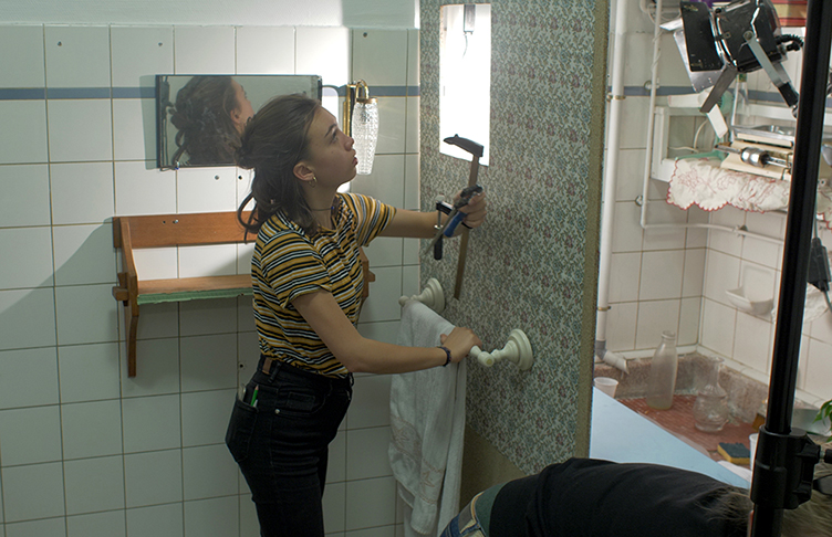

    Pour finir avec l'image, voici quelques exemples, et je reviens pour... le son ! :-)
    Du blanc malgré tout, mais "camouflé" au bordel...
    Au même endroit...
    Si, si...
    Et voici le "contrechamp"... Même pièce, un voile de type tulle punaisé sur le mur blanc...
    (Il y a eu comme ça sept décors montés dans deux petites pièces, film tourné en 3 jours) :-)
    Nuancier, lumière, exposition, étalonnage...
    Une petite armoire, à l'origine blanc-cassé, camouflée vite fait à la gouache...
    Relation lumière / exposition / étalonnage encore...
    Framboise, la chambre, vert, l'édredon ...
    Tapissage des murs écrus...

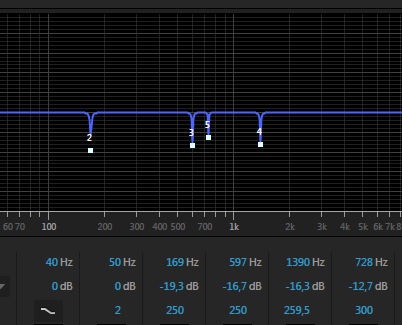

    - Une EQ de nettoyage ("cue serré" :mdr:) par scène, pour diminuer de pas mal de dB les fameuses fréquences gênantes dues à l'acoustique de la pièce (correction de deux à quatre fréquences, c'est selon).
    Genre pour la scène du repas (la plus polluée)...

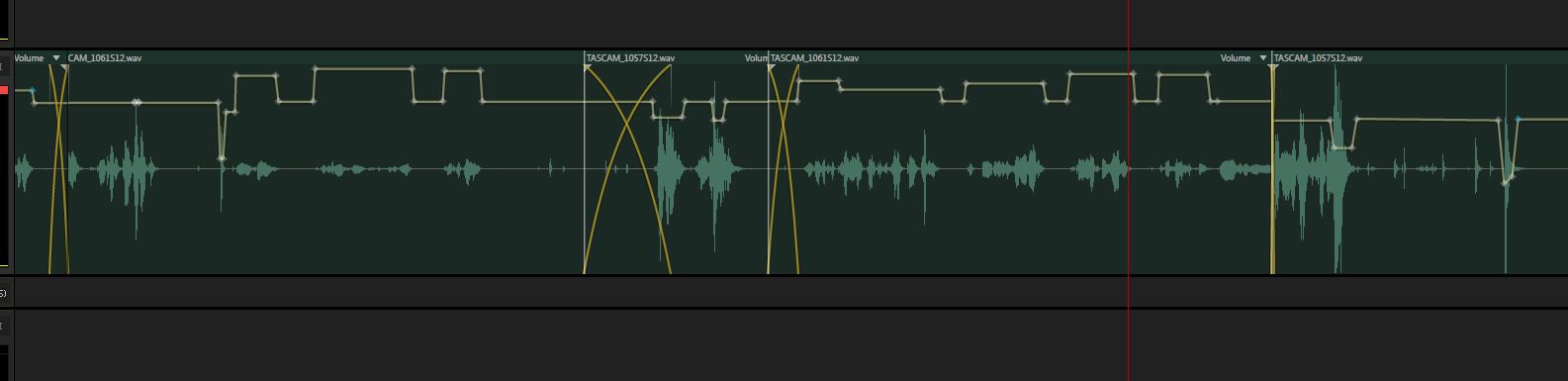

    - Enfin, un travail plus fastidieux sur l'automation de volume des voix qui est ajusté quasiment en permanence par portion de phrase : je préfère toujours ça que de le confier entièrement à la compression.
    Genre...
