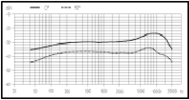

    Pour le son un peu metallique c'est vrai que je l'ai remarqué aussi, on voit sur la courbe de réponse une bonne remontée dans l'extrême aigu. Ca se manifeste par des voix un peu sifflantes, et des bruits tels que les claquements de main, les frissements de vêtements assez génants. La bonnete standard que Sennheiser vend à prix d'or calme peu ce phénomène.
    En fait c'est une bosse de "présence", mais c'est assez facile à a atténuer soit à la prise de son en diminuant le réglage d'aigus sur une mixette, ou après coup au montage avec un logiciel adapté genre sound forge. ;) :bravo:

    Je suis tout à fait d'accord avec toi, le son est très intelligible grace à cette bosse de présence.
    N'empêche, j'ai aussi essayé de corriger ça à l'équalo (ainsi qu'à la prise, comme je le dis plus haut je mets systématiquement la bonnette) et ce défaut persiste. Un peu comme une distorsion, plutôt qu'un choix dans la bande passante ... mais bon, je vais essayer de retravailler tout ça.

    Bon OK grand manitou, excuse moi pour cette erreur de langage, je reprends mon terme initial de "remontée dans l'extrême aigu", puisque sur la courbe de réponse on voit quela bosse est entre 5kHz et 15kHz (+6dB à 9 kHz)
    Avec un Baxandall qui coupe à partir de 1k ou 2k on casse aussi un peu de haut médium~aigu
    Sur un SM58 réputé pour sa bosse légendaire on a +5dB à 5.5 kHz et +4dB à 9KHz
