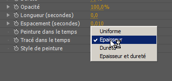

    C'est l'effet Tracé Dynamique.

    Il faut basculer Tracé dans le temps sur Epaisseur dans les réglages de l'effet.:hello:
  7. Chaffoilofolaz
    55
    alors oui c'est également ce que je me suis dit mais vu que j'utilise cette fameuse ligne de scripte sur l'option d'épaisseur. je ne sais pas comment faire pour que celà agisse dans le temps.

    Tracé dynamique
    Non, il ne faut pas toucher à 'expression mais au paramètre de l'effet tracé dynamique
